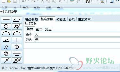

  要选一个基准  就是那个方框里面有个A的  要怎么制定这个基准

proe2.0如何建立公差基准
http://www.proewildfire.cn/thread-33312-1-1.html
(出处: 野火论坛)
88
100
发表于 2013-11-21 22:19 | 显示全部楼层
在“注释”中选择模型基准轴或模型基准平面,之后选择相应的基准,就回有显示了。
