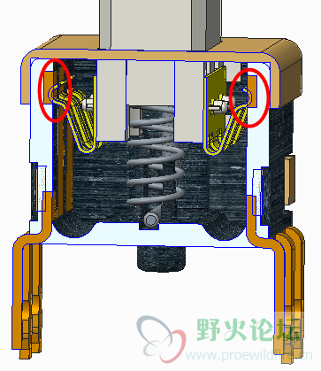

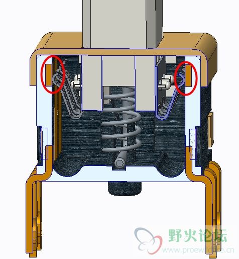

继弹簧的预压在本论坛解决后,再请高手指教对于弹片的预压改怎么解决,谢谢!

你把角度设为变量试一下呢,自己多尝试一下,要么就把所有文件上传到云盘,方便大家帮助你
 楼主| 发表于 2013-11-20 11:24 | 显示全部楼层
谢谢提醒,用“距离”设置解决了~
