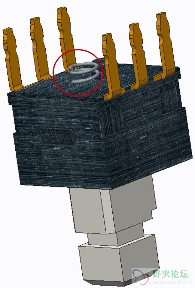

一直都不会在装配图中对弹簧进行预压(自然长度的话弹簧超出了塑胶组装基准面,不符合实际情况),请高手赐教,谢谢!

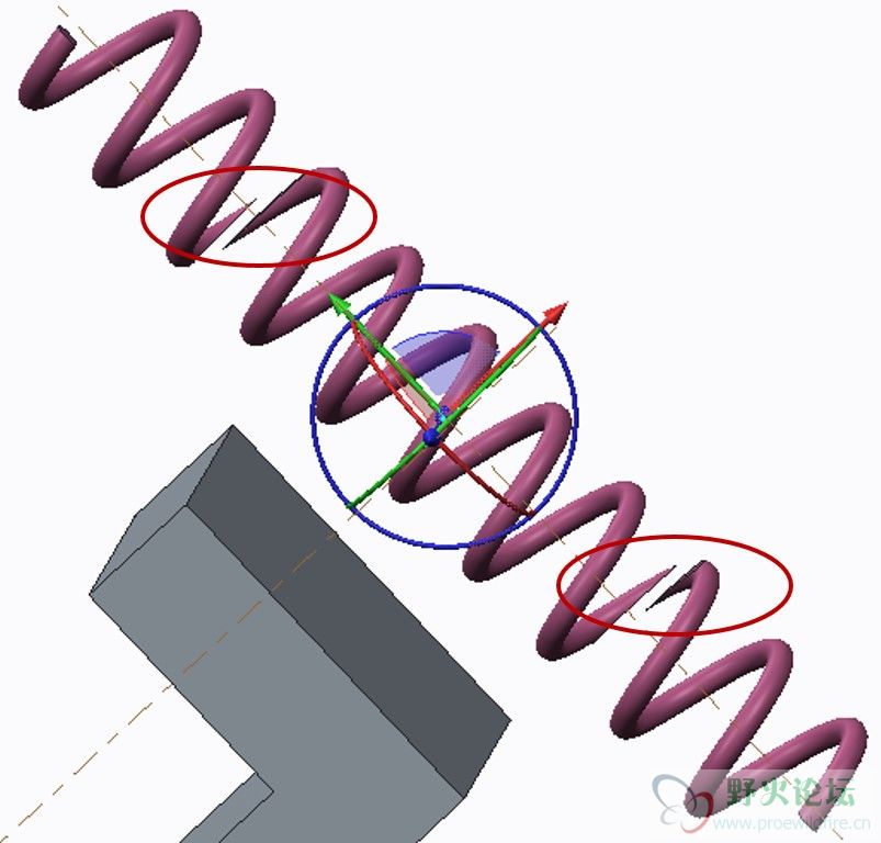

谢谢你了,但是出现问题,我按照那个教程去做,做挠性装配的时候,弹簧由200mm拉伸至400mm的时候中间断裂了,请问是什么原因啊?

这个应该是显示问题吧,不可能断的

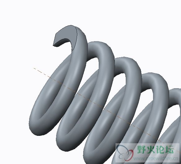

那我把两端切削平整了,怎么做挠性后没有这个特征了?
