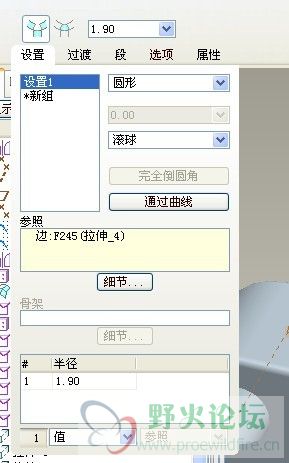

[求助] 倒圆角求助

 楼主| 发表于 2013-11-19 11:21 | 显示全部楼层
zdg251889620 发表于 2013-11-19 10:21
用曲面R角,然后实体化
能不能教我下,曲面R角怎么弄啊?

发表于 2013-11-19 11:43 | 显示全部楼层
a62683114 发表于 2013-11-19 10:22
问题是我左右两边对称的,左边的可以,右边的却不行。。
        既然 “ 我左右两边对称的 ” ,那么,你可以沿此件的中心线做一参照的基准面,把 “ 左边的可以 ”  那些图元,复制到右边就应该能成的啦。
        倘若仍然不行,那就是你右边的图元造型有 “ 原罪 ”  啦 !

 楼主| 发表于 2013-11-19 12:28 | 显示全部楼层
伪君子的掘墓人 发表于 2013-11-19 11:43
既然 “ 我左右两边对称的 ” ,那么,你可以沿此件的中心线做一参照的基准面,把 “ 左边 ...
刚试了下镜像,不行,问题是右边的和左边的是一起做的,镇纠结。。。。。

 楼主| 发表于 2013-11-19 13:10 | 显示全部楼层
a62683114 发表于 2013-11-19 11:21
能不能教我下,曲面R角怎么弄啊?
大神们,能不能指教下怎么曲面R角啊,

发表于 2013-11-19 13:26 | 显示全部楼层
能不能教我下,曲面R角怎么弄啊?
导R角的选项中有选择

 楼主| 发表于 2013-11-19 13:31 | 显示全部楼层
zdg251889620 发表于 2013-11-19 13:26
导R角的选项中有选择

发表于 2013-11-23 10:14 | 显示全部楼层
可以先倒圆角,再合并

 楼主| 发表于 2013-11-23 18:02 | 显示全部楼层
wuhen2013 发表于 2013-11-23 10:14
可以先倒圆角,再合并
有示意图吗?

发表于 2013-11-24 09:55 | 显示全部楼层
楼主可以随便试试,有时候合并后倒圆角失败,可以先倒圆角,然后再合并,很有用
