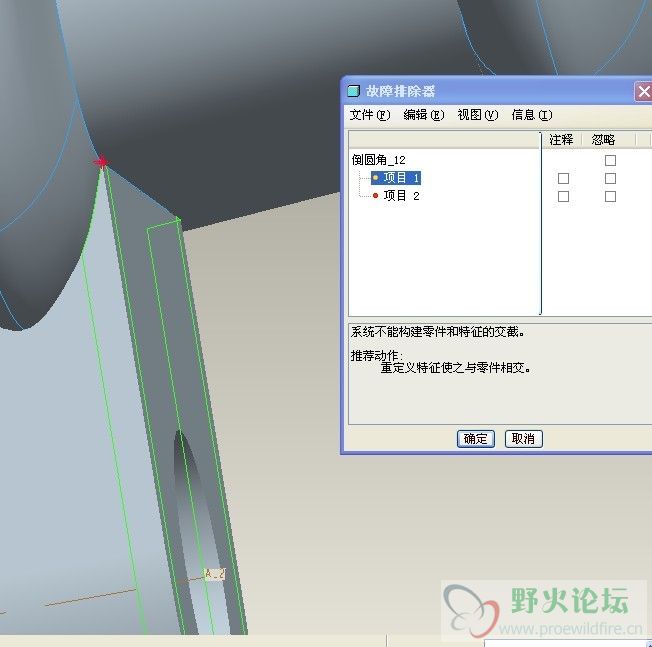

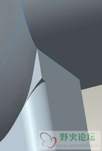

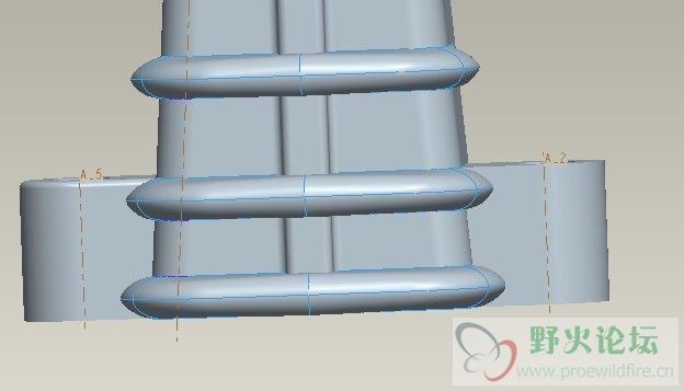

QQ图片20131119084803.jpg 我用1.5半径圆角的时候出现问题, QQ图片20131119084852.jpg 用2.0的时候出现的问题,求助! QQ图片20131119102135.jpg 而且左右两边对称的,左边的用1.5可以,右边的却不行,郁闷

发表于 2013-11-19 09:42 | 显示全部楼层
复制那个曲面,然后replace那个倒圆角留下的小平面。
复制圆角的那个曲面?

发表于 2013-11-19 10:17 | 显示全部楼层
      此处似 “ 四维 ” 交汇的界面,1.5 的尺寸可能是偏大了。试试逐级用小于 1.5 的圆角尺寸重复试绘造型,在 1.5 以下的某个尺寸会获得成型的。

发表于 2013-11-19 10:21 | 显示全部楼层
用曲面R角,然后实体化
