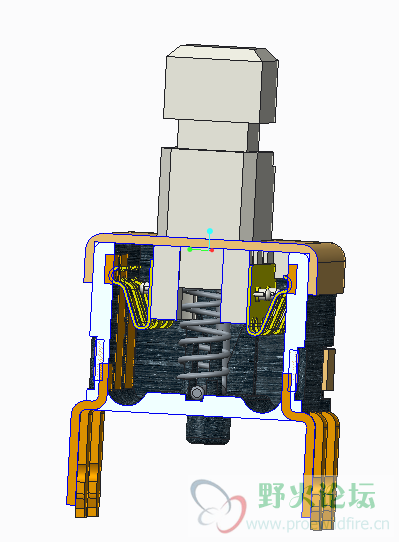

[求助] 装配图中弹簧怎么预压
 楼主| 发表于 2013-11-15 17:06 | 显示全部楼层

发表于 2013-11-16 08:33 | 显示全部楼层
cm163_520 发表于 2013-11-15 17:06
OK,已发送至你QQ邮箱了~
你 弹簧出现的状况是因为,你关系式有误;你把里面的d6=d7修改为d7=d6就没有了。
 楼主| 发表于 2013-11-20 10:13 | 显示全部楼层
谢谢,预压成功了~
