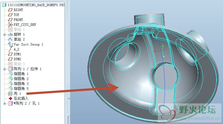

按照书上做的,但是无法生成薄壳特征

 楼主| 发表于 2013-11-13 23:42 | 显示全部楼层
倒圆角后还是不行,怎么上大于128K的源文件啊?

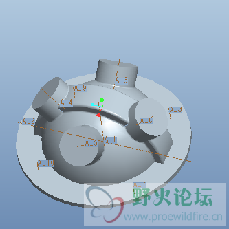

 楼主| 发表于 2013-11-14 12:14 | 显示全部楼层
按书上说的,圆角也不算小了,书中光盘视频能一步步做出来,我的应该也能啊
1311102mounting_base_donefu.prt.zip
111.69 KB, 下载次数: 5
我画的

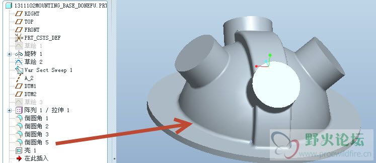

发表于 2013-11-14 12:56 | 显示全部楼层
我给你把底下那一圈加了个倒圆角,就可以壳了。如果想再厚,改改其它几个圆角。
