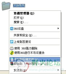

压缩方法:选中文件或者文件夹,右键,添加到xxx.rar。系统自动压缩。

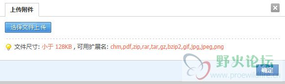

论坛要求:

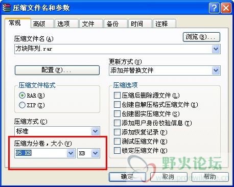

5.比论坛要求的还是大了,那么我们就要进行分包压缩。
右健,添加到压缩文件。
6.压缩为分卷,大小设为比要求的稍微小点,我这里设为95kb

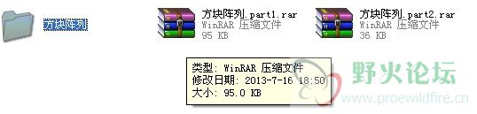

7.我们可以看到,系统自动压缩成了2个rar文件,将这2个文件一起上传,下载的时候都要下载,点其中一个解压就可以了。
