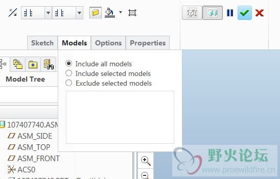

发表于 2013-11-13 16:43 | 显示全部楼层
如图,可以自由选择被操作对象!
希望对你有帮助!
