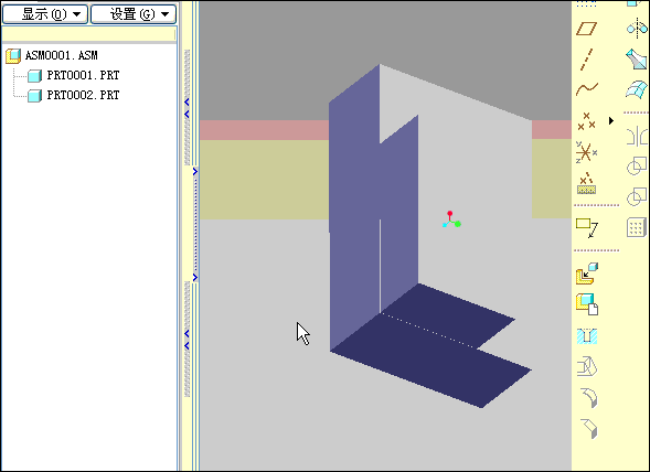

[原创] 组件中建立的孔特征映射、继承到零件中(求交)动画演示
189
336
发表于 2009-4-19 06:59 | 显示全部楼层 |阅读模式
如下演习,组件中建立的孔映射到零件中

发表于 2009-4-19 08:17 | 显示全部楼层
这个动画做的很漂亮,也经常有会员问这个问题,因此把你这个其他帖子里的回帖分割为主题贴,好方便大家学习,谢谢!
