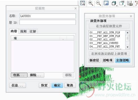

求教大神,我想隐藏所有现有的基准面,新建层出现弹出这个窗口怎么办?我忽略之后就什么都没有了,怎么办啊,大的模型,这个很有用啊我感觉

这个应该是我选的这些平面在原来建的层里面,但是要找到那些层很麻烦,大点模型经常几十个层,有没有什么好的办法啊?

是不是新建的方法不对。参考下贴

版主,我看了你的那个帖子,我觉得我的问题不是里面讲的的那样。遇到那个问题的前提时,数模很大,而且不是自己画的,当我新建一个层时,也选择过滤器下的基准平面,当我框选之后,就发现弹出的那个窗口,因为,我的理解是,我框选的平面包含在前面的层里。我现在想要把这些平面都移动到我这个新建的层里,这样我就可以统一管理了
