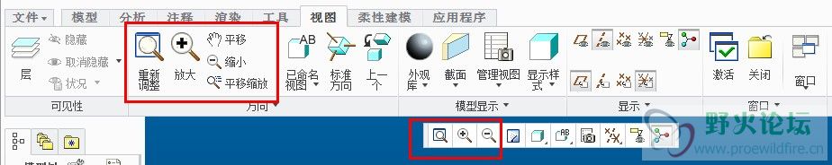

1.视图的缩放/平移/旋转
  A.鼠标直接控制
  视图旋转:按下鼠标中键(滚轮),同时移动鼠标
  视图缩放:a.滚动鼠标滚轮
           b.按住鼠标中键(滚轮)和Ctrl键,同时向前或者向后移动鼠标。
  视图平移:按住鼠标中键(滚轮)和Shift键,同时移动鼠标
   B.视图工具栏及快捷工具栏图标控制。
2.重新调整:用于重新调整模型,使其与屏幕适应,以便能够查看整个模型。特别是在用鼠标滚动缩放的时候,把模型滚的不见了,按一下“重新调整”非常见效。
3、标准方向:将当前模型恢复到系统预定义的标准视图状态。快捷健Ctrl+D。系统预定义的视图状态可以通过以下方式修改。

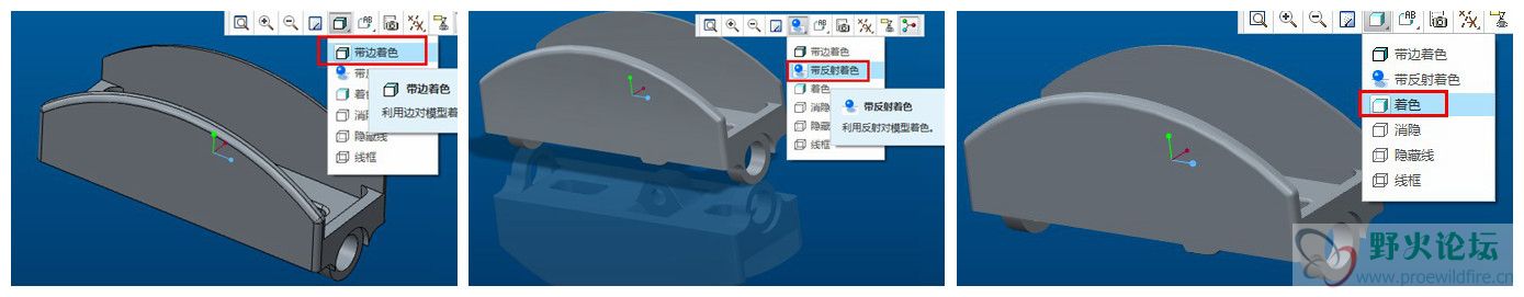

4、显示样式:creo2.0新增了两种显示样式,带边着色和带反射着色(注:不一定是creo2.0才增加的,反正proe里面是没有,还有,我也是现在才发现里面有个带反射着色,呵呵,至于你们信不信,我反正是信了)。
下面用一个图片演示下每种显示样式的状态:
5、外观库:给整个零件或者部分面上色。功能同渲染模块里的外观库是一样的。

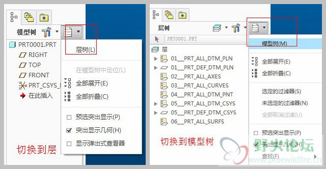

6、模型树与层树切换

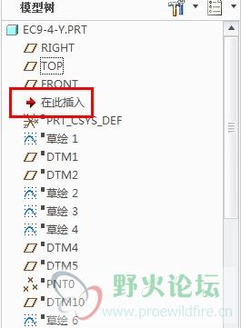

讲到模型树,不得不告诉大家一个可以减小零件文件大小的方法,有的朋友遇到问题到论坛求助,想把prt文件上传,但很无赖,文件大小超出了论坛的限制。
这个方法很简单,就是把在此插入拖到模型树的最上面,然后保存。
这里就不祥细介绍了,大家可以到下面帖子学习
http://www.proewildfire.cn/thread-3237-1-1.html
如果文件很大,这样操作以后还是很大,那么请看下贴:
http://www.proewildfire.cn/thread-114478-1-1.html
7、新建层操作。
游客,如果您要查看本帖隐藏内容请回复
8、删除层。
定位到要删除的层,右健,删除层。
