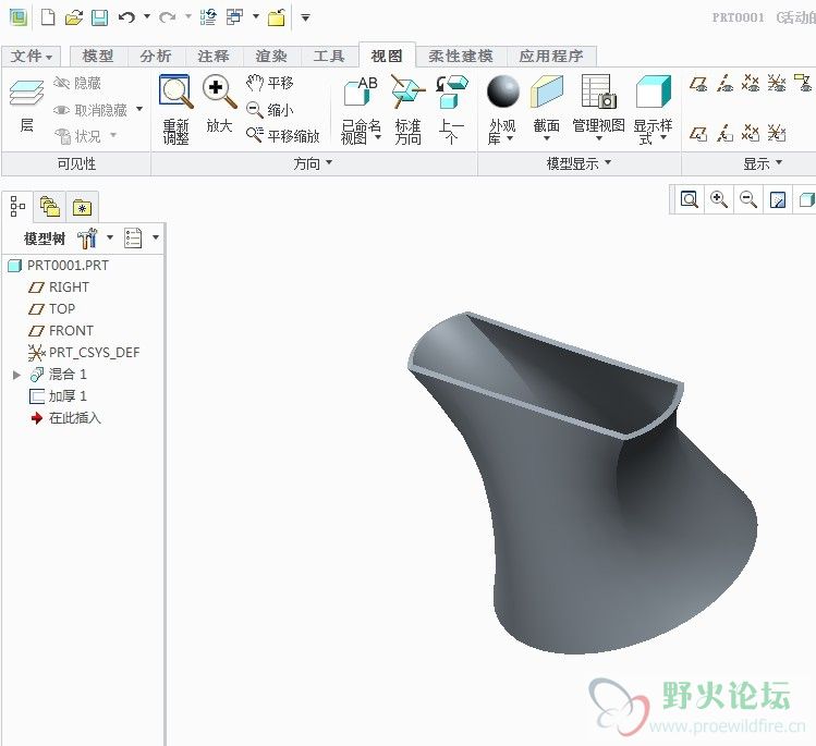

[求助] 不知道用什么指令画这个实体

试了一下边界混合,感觉边角比较圆滑,和原图有点差别。而且中间一层的边界线我现在也不清楚到底是怎么画的 ...
貌似 70 直径的圆没做约束

混合+加厚+切除   prt0001.prt.rar (46.47 KB, 下载次数: 5)

混合加厚
prt0001.prt.rar

运用扫描混合即可,只是要注意的是底部的圆。你需要把它打断为4段,这样才能与上面的图形匹配,还有注意混合的方向性即可、
CREO加油学习
