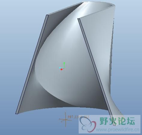

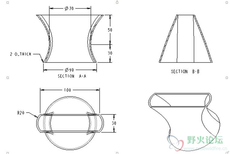

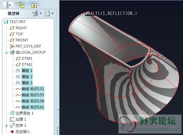

新人一名,最近在学习proe,练习时候遇到了这个实体(见图),试着用混成和扫描混成画了,可是这个实体一侧是直的,一侧是光滑的。试了很久不能成功,还请各位大大指点一下。谢谢。(新人第一次发帖,格式有错误的可以指出来,下次改正。::>_<::)

发表于 2013-11-12 12:30 | 显示全部楼层
边界混合可以做的,好像好多教程都有介绍这个的,。
有点儿像吹风机上的

 楼主| 发表于 2013-11-12 12:58 | 显示全部楼层

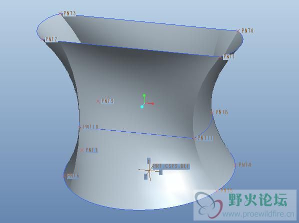

试了一下边界混合,感觉边角比较圆滑,和原图有点差别。而且中间一层的边界线我现在也不清楚到底是怎么画的。(如图一)

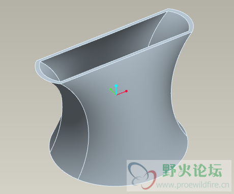

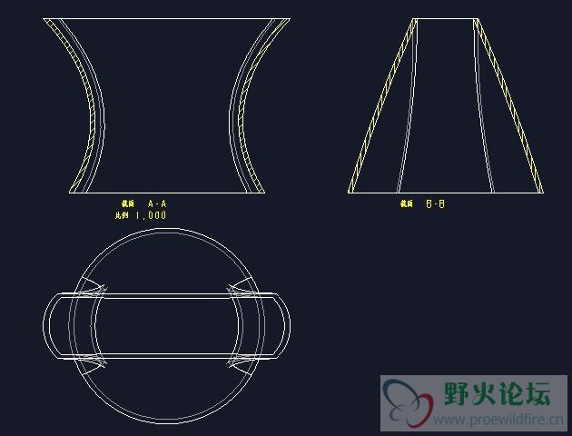

混成做的话,我也试过,自己算中间尺寸得到了剖面为直线(如图二),但是整体效果就差太远了(如图三)。不知道怎么解决,请助!

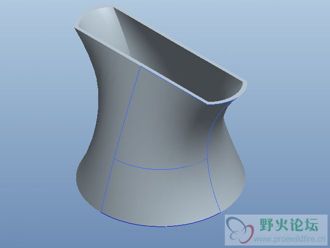

发表于 2013-11-12 13:49 | 显示全部楼层
看看是不是这样

发表于 2013-11-12 14:03 | 显示全部楼层
边界混合、曲面加厚、拉伸切除

发表于 2013-11-12 14:07 | 显示全部楼层
779587131 发表于 2013-11-12 12:58
试了一下边界混合,感觉边角比较圆滑,和原图有点差别。而且中间一层的边界线我现在也不清楚到底是怎么画的 ...
中间面不需要算,图里已经标注给你了,直径70的圆
具体做法就是画好下底面,中间面,上底面,由于上底面是4段线,所以中间面和下底面这两个圆也要用打断点的功能打断成4段
然后才来混合边界,混合是要记得选第三项控制点,把相邻点连到一块去。7楼做的图应该就没错
