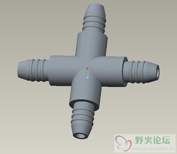

[已解决] 求助想做成这种十字形的管子

tiantang110 发表于 2013-11-9 10:29
为什么我轴阵列就做不出十字形的呢,能否也让我也看看您的prt呢。
轴阵列必须要有一条轴,没有怎么办创建一个撒。
我做了个简单的轴阵列,你看下。

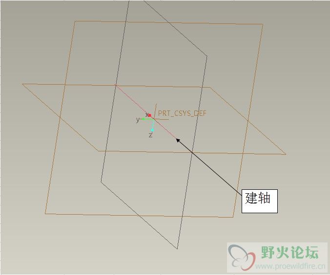

 楼主| 发表于 2013-11-9 12:59 | 显示全部楼层

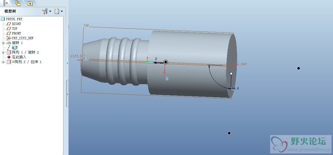

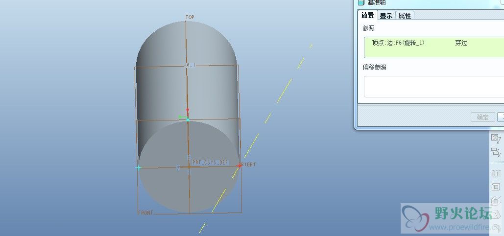

我想我明白了,这个轴应该是通过两基准面创建的。难怪无法轴向阵列成功。可是您能否告诉我这种方式创建出来算是轴吗,他又为什么不能轴向阵列呢。谢谢。 1.jpg

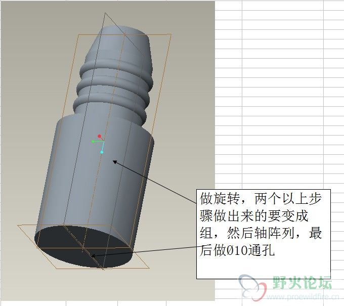

发表于 2013-11-9 13:24 | 显示全部楼层
先做出一条,然后阵列90度,再通孔。。。

 楼主| 发表于 2013-11-9 13:54 | 显示全部楼层
论坛的各位朋友谢谢,真的十分感谢你们。我现在明白了,我就是建轴的那一步,错了,导致后面的轴向阵列无法进行。谁能告诉我为什么我通过上一次回帖的那种方式创建轴就无法进行轴向阵列呢?真的很想知道为什么。
做最好的自己
100
152
发表于 2013-11-9 17:41 | 显示全部楼层
可能是你的轴特征参照了你的旋转1特征(看你的图上好像是),你在阵列旋转1特征的时候 旋转1特征后面建立的轴是不能用的,如果你把轴特征提前到旋转1特征下面,那后面的旋转2和拉伸1就可以参照你新建的轴阵列了
