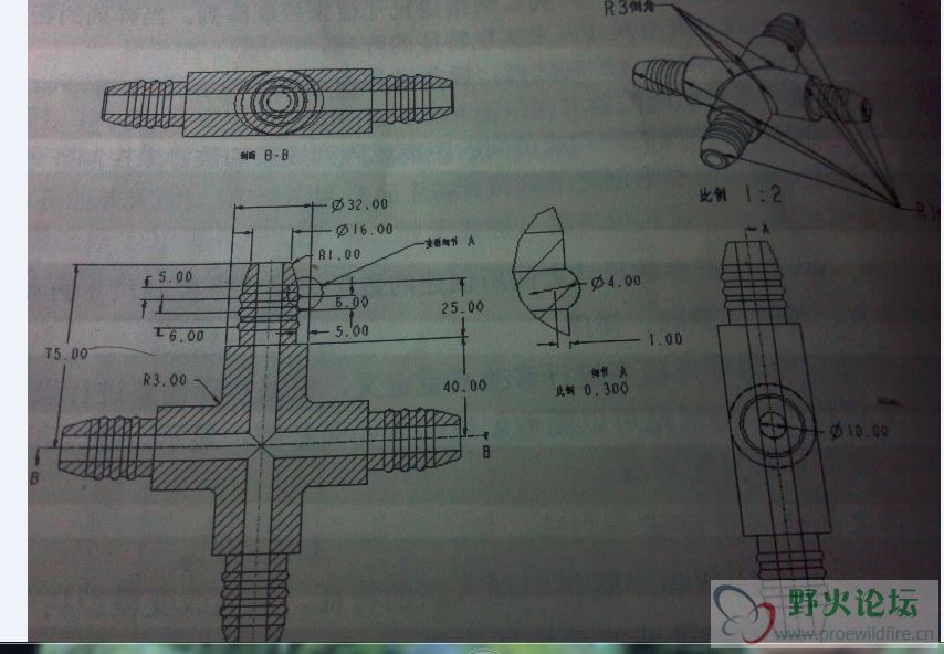

做了一部分,想做成这种十字形的管子,但坐在这里不会做了。请教一下。

中间的圆柱用拉伸然后镜像做出来,上面的螺纹用旋转然后再轴陈列,这样应该是最快的

看了一下 你这样做后面很麻烦,如果你不考虑零件相交的话按你这个步骤直接镜像旋转就好了,但是零件有重合部分

我当时就是想用轴旋转,可是轴总是选不上,所以后面不会做了。不知道您能否看这个轴为什么选不上呢,是轴创建错了,还是前面的步骤有问题。如果选用拉伸命令创建底下的那两个圆柱,旋转做上面那个锥台,在用旋转做直径为4的圆环(这应该是圆环不是螺纹吧),阵列。创组,再阵列,就可以选到第一个圆柱的一个坐标轴,就可以完成了(附件)。为什么不能创建轴或着说,轴就不见了,更何况选这一说。请教一下。谢谢。为什么压缩包传不到附件,是太大了吗,508k,那该怎么办呢.难道附件就没办法传到论坛了吗?

Ø10通孔先不做,用轴阵列,阵列后再做通孔

谢谢,阵列的那个轴咋创建,阵列时我找不到那个轴啊。

我用你的附件就可以轴陈列,可能是选的不对,先把几个命令汇成组,然后阵列就行,至于附件太大不能上传,你看一下,论坛里有解决的方法减小proe零件文件大小的方法,方便上传论坛交流 [url]http://www.proewildfire.cn/thread-3237-1-1.html (出处: 野火论坛) [/url]

为什么我轴阵列就做不出十字形的呢,能否也让我也看看您的prt呢。
