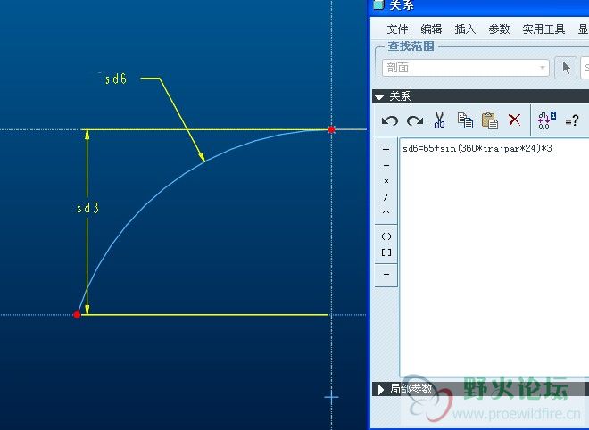

085304229 发表于 2013-11-7 08:34
这里面的关系式应该是一段圆弧的半径做周期变化得到的。
用圆弧半径做周期变化也可以
