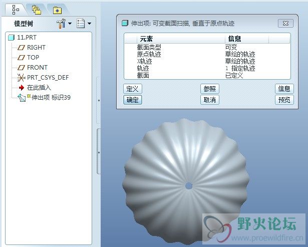

网上下载的一个图形,打开一看只用一步就完成变截面扫描。
我想问下,怎么实现的,变截面扫面不是先要草绘轨迹吗

 楼主| 发表于 2013-11-6 22:56 | 显示全部楼层
有图,真心请教各位前辈  我以前好像知道是怎么来的  但是很久没用了  忘记了

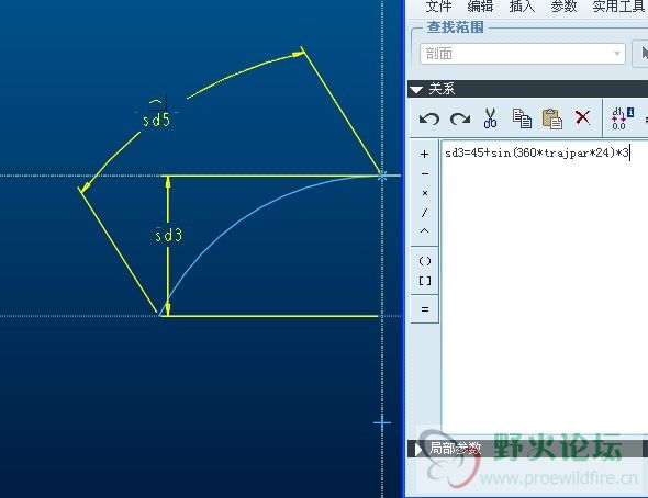

应该是关系式,你在关系里面看,仔细琢磨,可能就会了

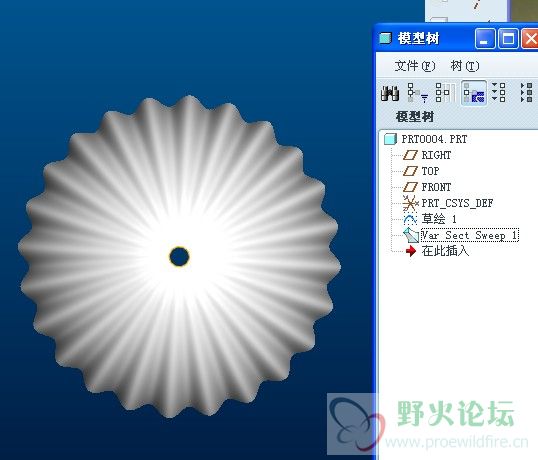

发表于 2013-11-7 08:17 | 显示全部楼层
可变截面扫描的应用
做如上图截面,并加一个正弦函数即可,
如有有需要,就上传附件!

发表于 2013-11-7 08:34 | 显示全部楼层
这里面的关系式应该是一段圆弧的半径做周期变化得到的。
