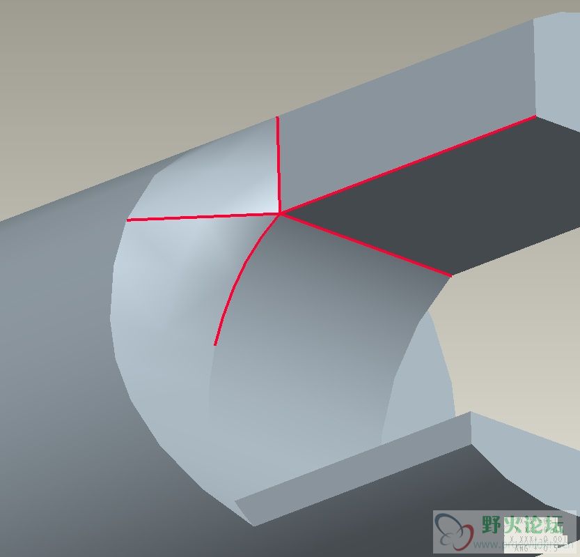

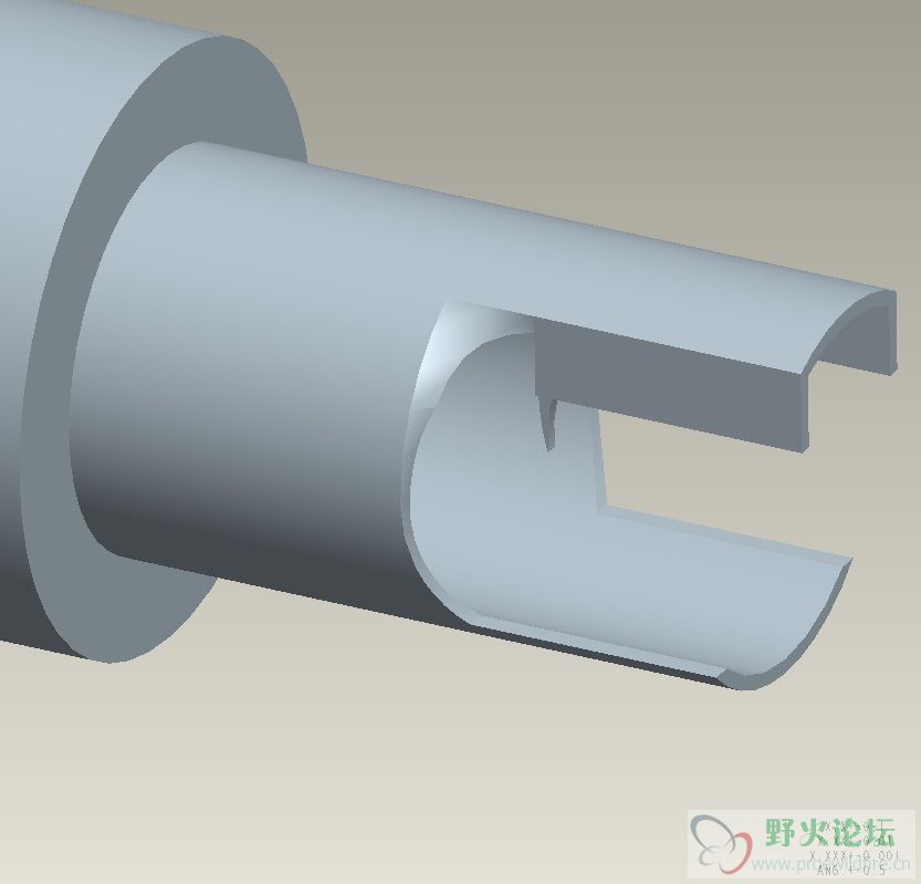

[求助] 如何平滑过渡。。。

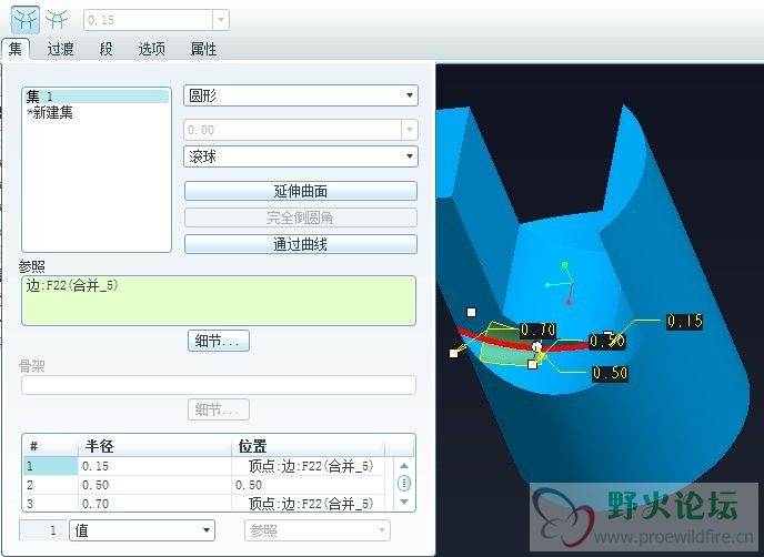

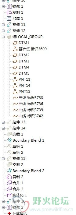

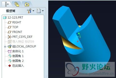

你看我图的模型树应该有思路了,直接混合,然后对需要圆滑的部分再导R角,即可,

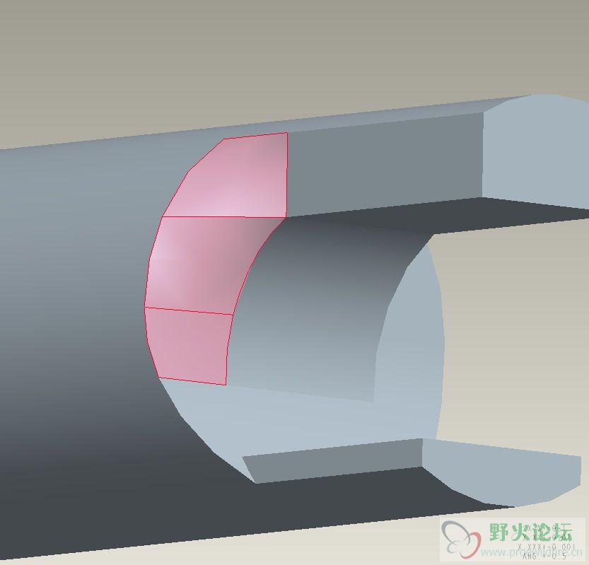

我做了一下,但是曲线没做好,所以弧面就很丑。。。然后一抽壳就破掉了,倒圆角也不行。。。方便的话发来参考一下吧

文件版本 5.0 (M200)        12-123.prt.rar (198.56 KB, 下载次数: 4)

17楼,完美过渡,不亏是讲师,学习了!

很漂亮!非常感谢啊。。。学习啦!
