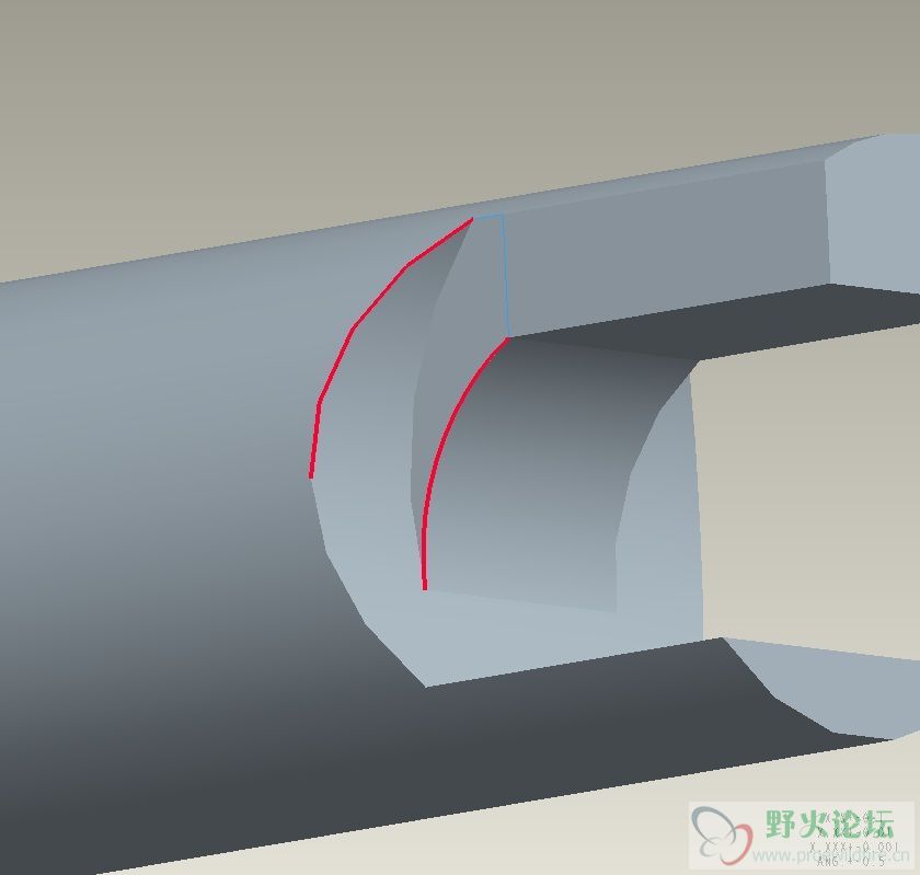

请教各位,怎么将图片中的两条红线很好的过渡啊。。。
我用倒角做出来很丑。。。
不知道有没有什么更好的方法。。。请教啦~

求高手啊

转角处让他相切,圆弧半径放大点,效果更好点!

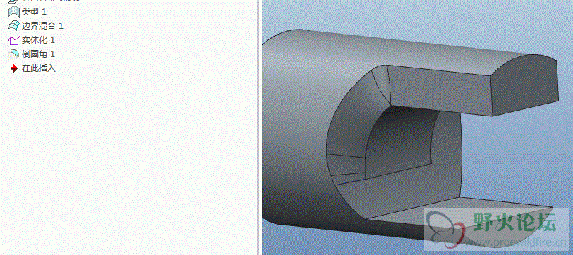

这样的可以吗?

不知道这样可以吗?

做相切的边界曲面了。
