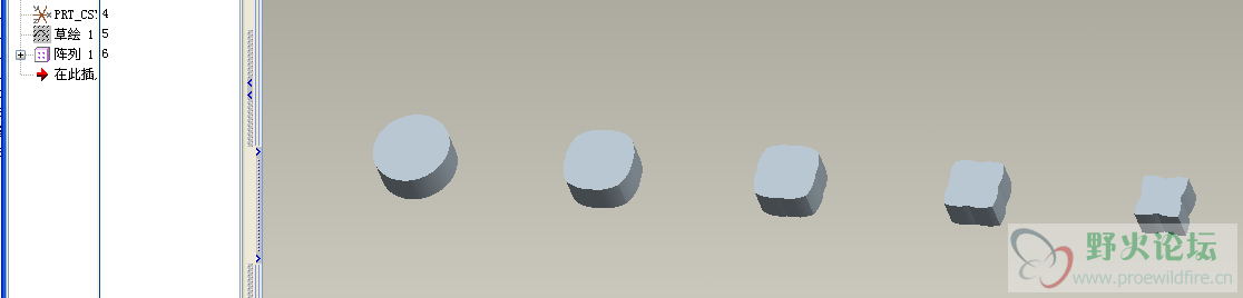

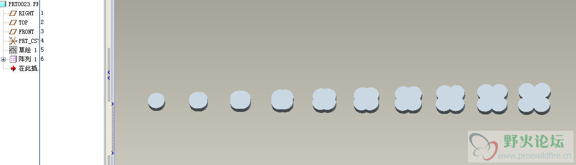

发这个练习是因为有朋友发了一个圆方星的阵列效果图,但是没有分享prt文件,然后我自己做了下,没有做出他那个效果,倒是做出一个从圆形到花瓣形的效果。再然后,就以此为题,短短两三天时间就有10多位朋友参与做题。除了有个别朋友做出的效果与题目要求有偏差。其实,仔细分析下,并不难,多试几下肯定能做出来的。
原练习贴的所有朋友上传的prt文件权限我都修改了,有需要的朋友可以去下载来学习他们的方法。
方法有很多,这里就分享一下我的作法,2楼再分享另一种其它朋友做题的方法,方法也很简单。

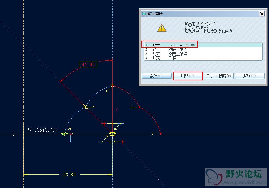

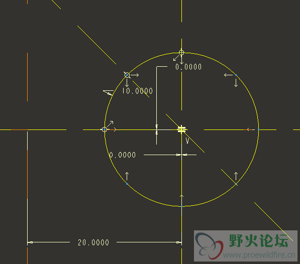

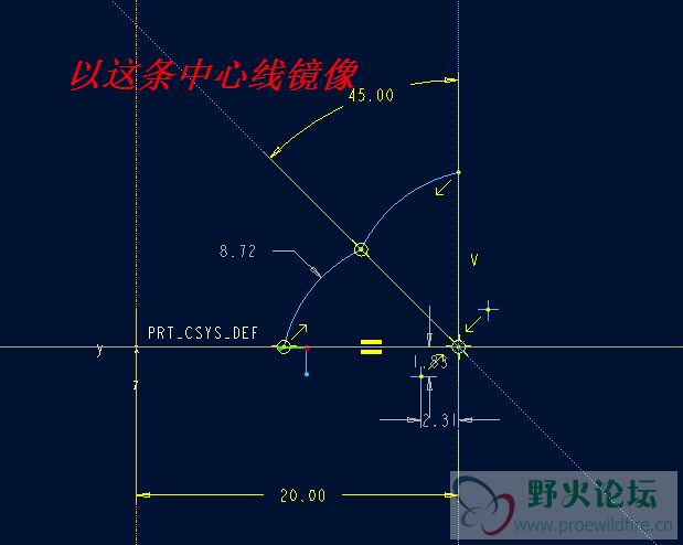

1、首先创建一个拉伸特征,进入到草绘界面,先画好如下图的辅助中心线,并标注尺寸。
2、画一条弧线,两个端点分别落在两条中心线上,圆心不要落在中心线和中心线的交点上。
3、选中弧线,选择相邻的中心线作镜像。
4、按住ctrl键选中原始弧线和镜像弧线,再作镜像。这时弹出一个约束冲突的提示,选择45度的尺寸,然后删除。

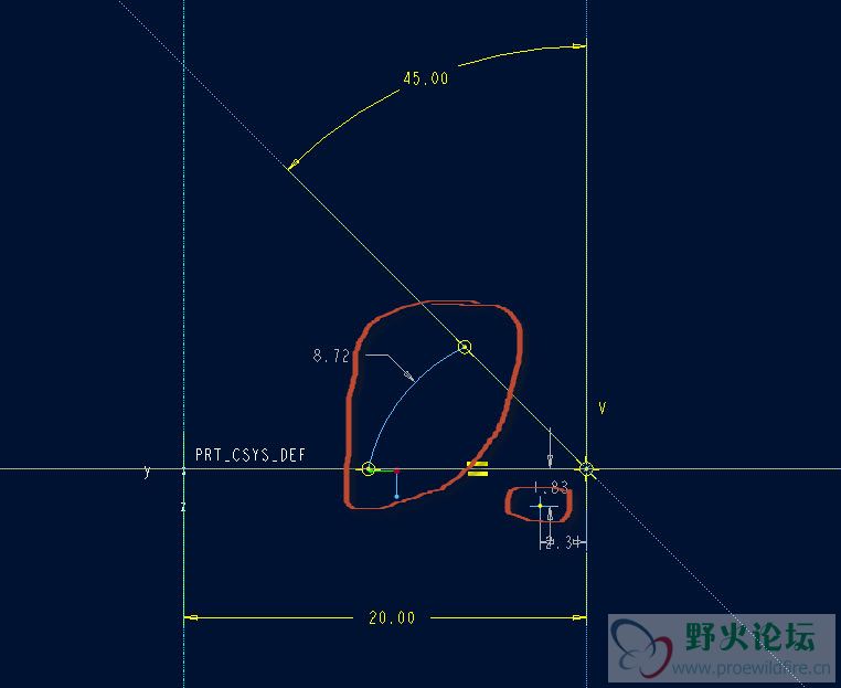

5、按住ctrl键选中四条弧线继续做镜像。

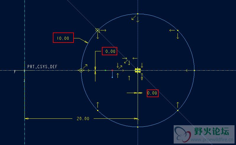

6、标注尺寸,分别标注弧线的圆心与水平中心线和垂直中心线的距离,都标注为0,标注弧线的半径尺寸。
7、确认完成草绘,完成拉伸特征。

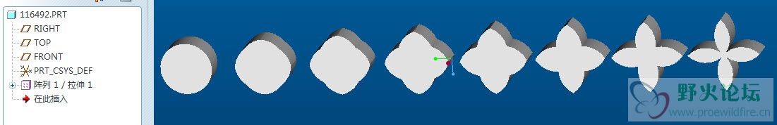

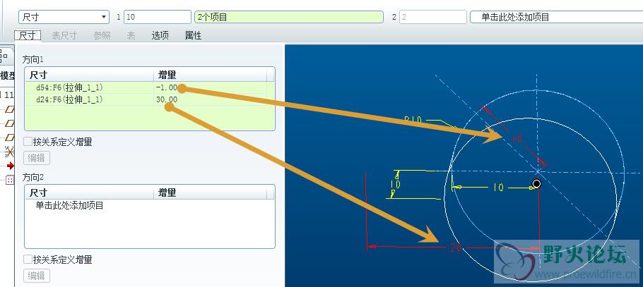

选择刚才创建的拉伸特征进行阵列。按住ctrl选择3个驱动尺寸,分别是前面标注的弧线圆心到两条中心线的距离,以及竖直中心线到基准坐标的距离。
8、确认完成,达到我们想要的效果。
prt文件,proe5.0版本

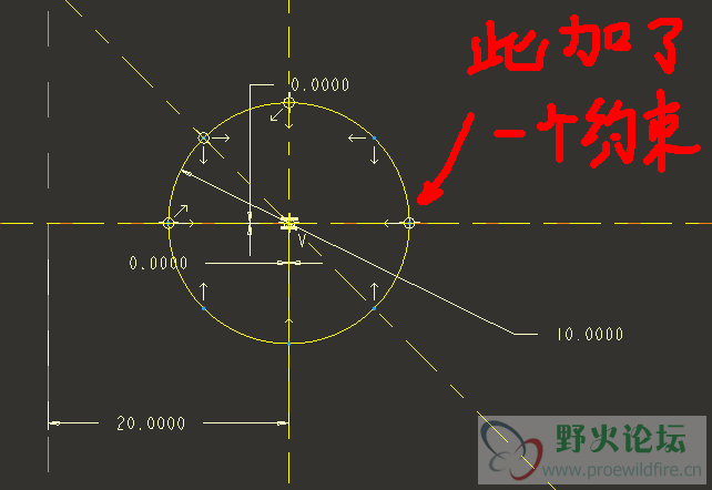

第二种方法,也是做题的朋友用的最多的一种方法。

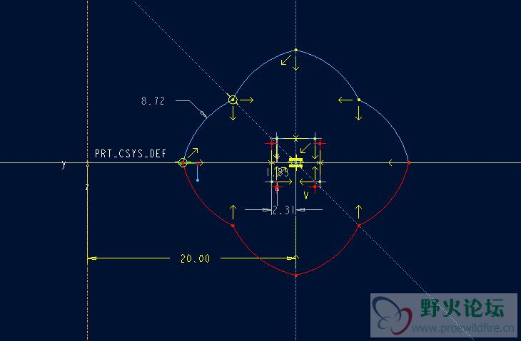

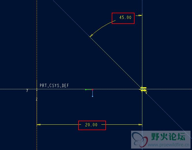

前面的几步和方法一是一样的,参见1楼的步骤1-5。

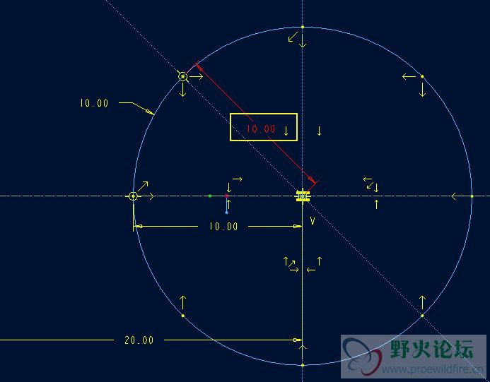

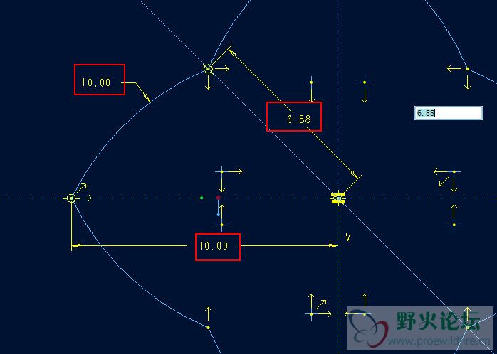

6、标注尺寸,参照下图标这几个尺寸,标注圆弧端点到中心的距离的时候可能选不上中心,可以在中心线的交点添加一个草绘点或者基准坐标就可以了。
7、修改三个尺寸数值相同。

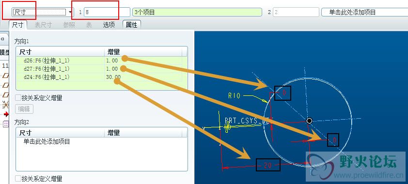

8、阵列的时候选择两个驱动尺寸就可以了,见下图。
9、确认完成。实际效果与方法一有点差别。
