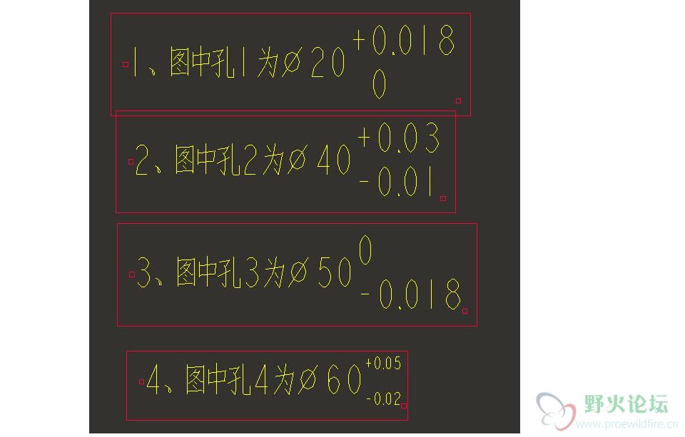

用注释写出附图的尺寸公差
要求用注释写,点红后(可框选)截图上传即可
注意公差值0前面的正负号,有无的问题
注意公差值字体的大小
做出1 2 3 加威望1

 楼主| 发表于 2008-9-17 19:40 | 显示全部楼层
这里只讲一下公差值的注释写法
1、20@++0.018@#@- 0@# 注意下偏差有空格
2、40@++0.03@#@--0.01@#
3、50@+ 0@#@--0.018@# 注意上偏差有空格
4、60@++0.05@#@--0.02@#  在此基础上,再把上/下偏差点红,右键-文本样式——将文本高度改小即可
PROE工程图注释使用教程已出
http://www.proewildfire.cn/thread-12728-1-1.html

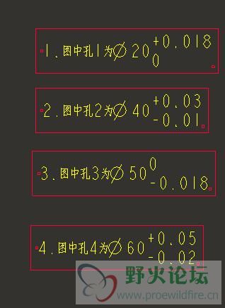

发表于 2008-9-17 20:41 | 显示全部楼层
我也来试试
31358302 + 1 1 3 没做对,注意0的对齐

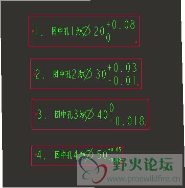

发表于 2008-9-17 20:46 | 显示全部楼层
是这样的的吧

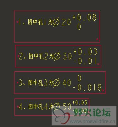

发表于 2008-9-17 22:49 | 显示全部楼层
看我的
看看我做的
31358302 + 1 4没做对,注意公差数值的字体大小

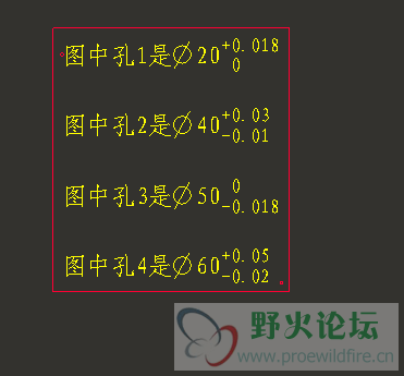

发表于 2008-9-18 10:38 | 显示全部楼层
我也来一个 这种学习方式很好
我也来一个 这种学习方式很好 版主继续加油
参与人数 1威望 +2 收起 理由
31358302 + 2 相信技巧掌握了,图3太粗心了哦!
