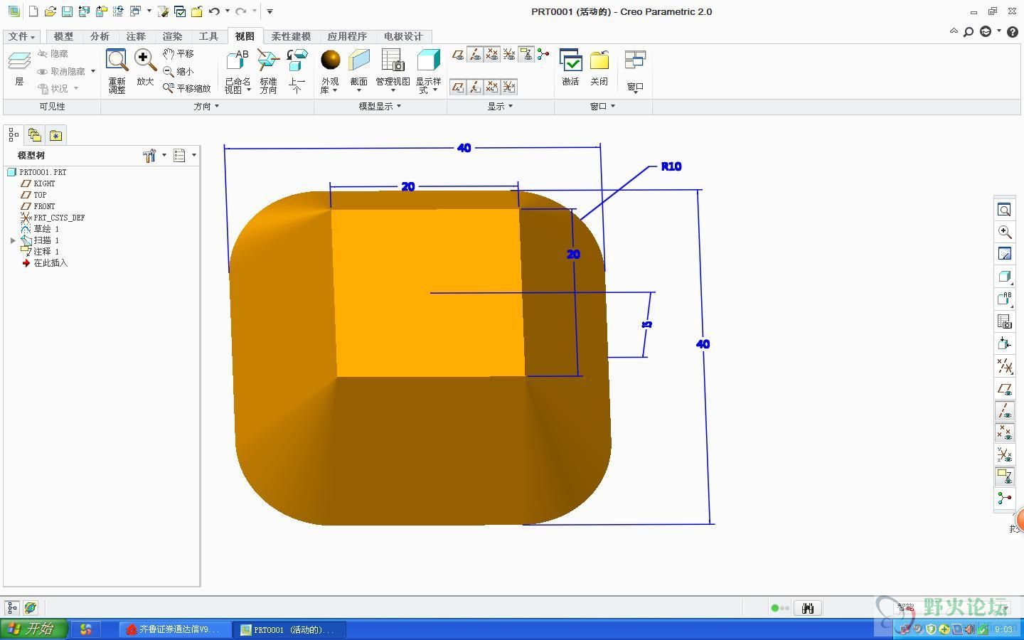

[求助] 哪位高手能教我画这个立体图吗

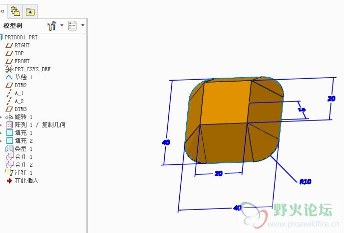

发表于 2013-10-30 09:29 | 显示全部楼层
prt0001.prt.zip (29.37 KB, 下载次数: 2)

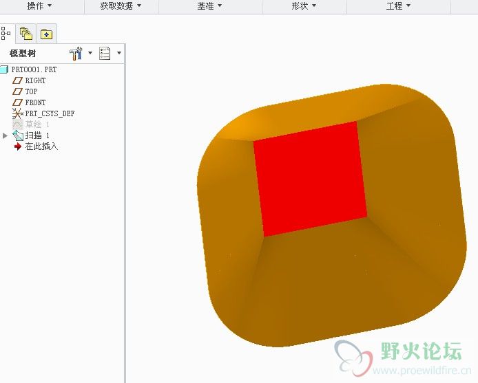

发表于 2013-10-30 14:24 | 显示全部楼层
扫描混合

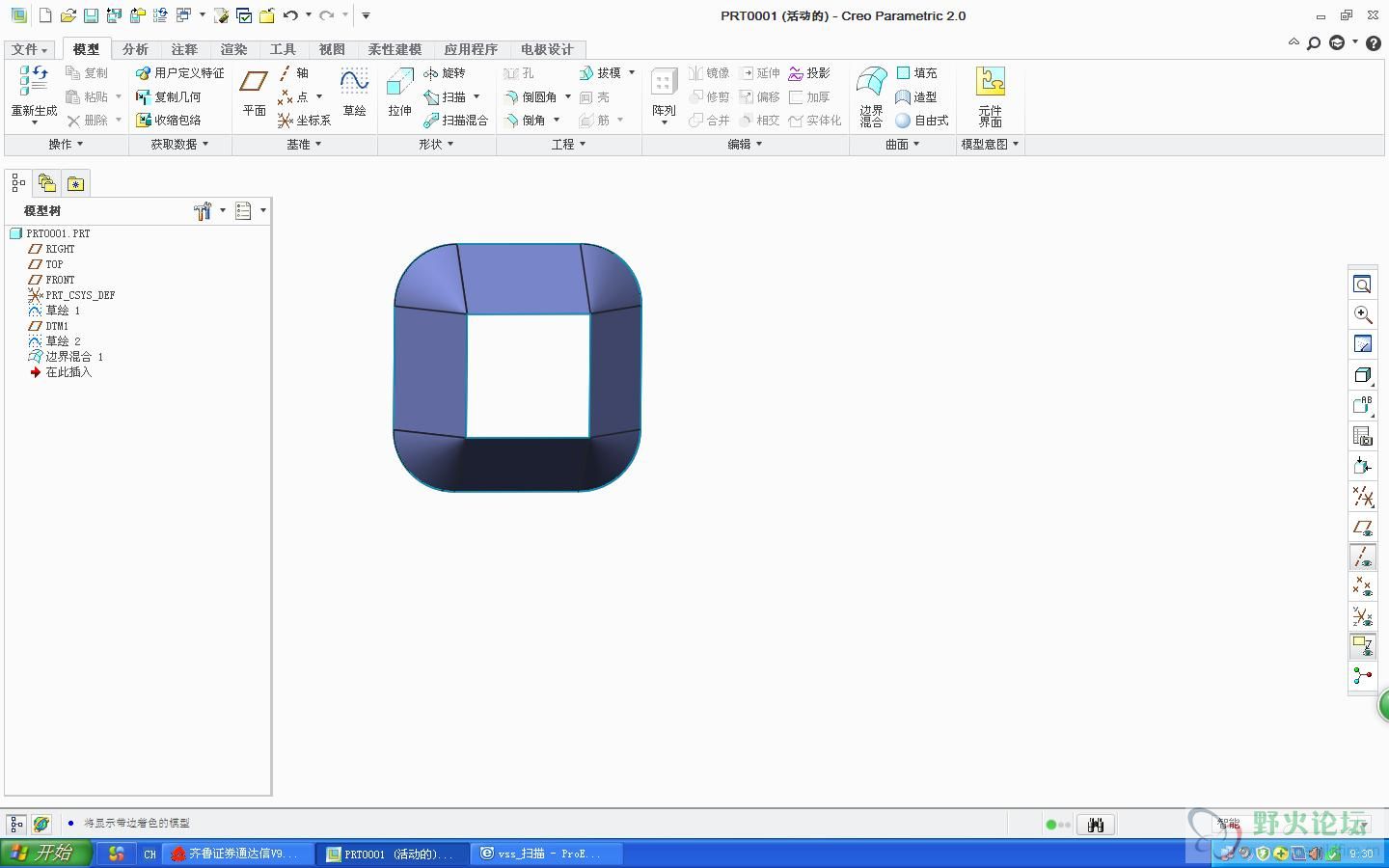

发表于 2013-10-31 09:42 | 显示全部楼层
一步VSS做的。。。
vss_01.zip (27.97 KB, 下载次数: 0)
2753
417
4149
热心助人勋章希望之星勋章优秀会员勋章嘉宾勋章
发表于 2013-10-31 09:45 | 显示全部楼层
发表于 2013-11-1 00:46 | 显示全部楼层
来个VSS啊
