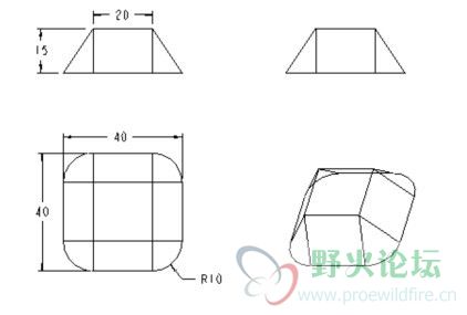

哪位高手能教我画图片里的这个立体图吗?

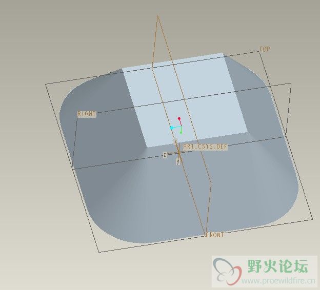

发表于 2013-10-29 16:24 | 显示全部楼层
刚做了一个.是不是这样

 楼主| 发表于 2013-10-29 16:33 | 显示全部楼层
QQ454556738 发表于 2013-10-29 16:24
刚做了一个.是不是这样
顶点要尖的,不能有圆角

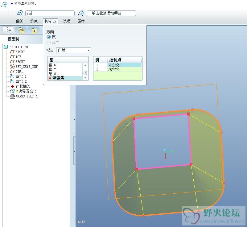

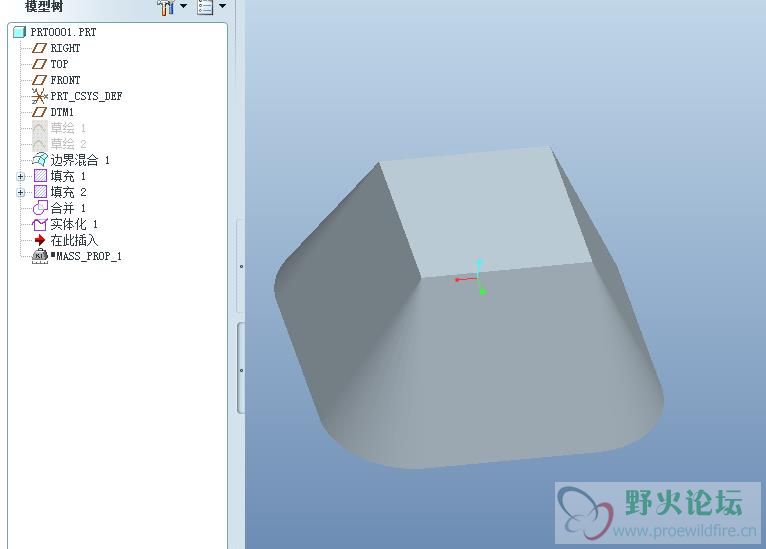

发表于 2013-10-29 16:40 | 显示全部楼层
先建一个平面 距离20
然后画出二个截面
边界混成,打开控制点
打开控制点
打开控制点
填充,合并  实体化
填充,合并 实体化
填充,合并 实体化
版本 pro-e5.0 M030 附件
424.prt.rar (55.81 KB, 下载次数: 17)
fjs2008 + 1 热心助人

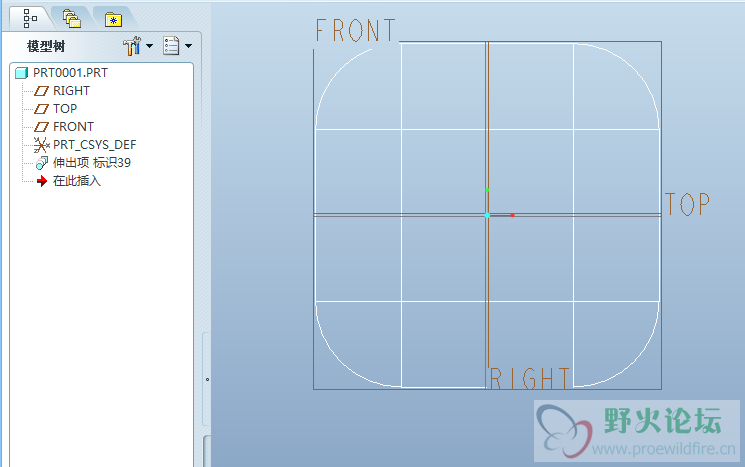

发表于 2013-10-29 16:43 | 显示全部楼层
microfish 发表于 2013-10-29 16:33
顶点要尖的,不能有圆角
那只能按照三楼的边界混合了

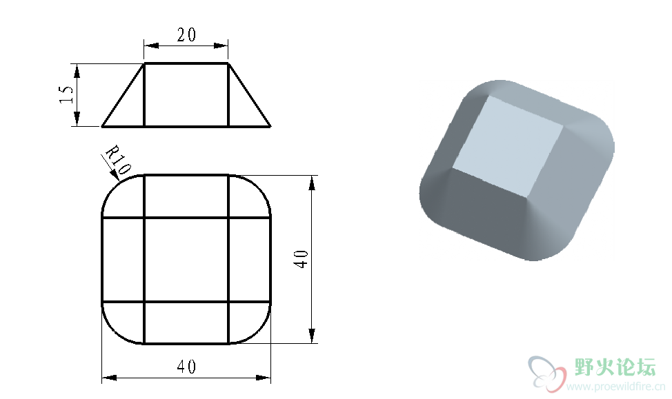

3166
发表于 2013-10-29 19:56 | 显示全部楼层
一步完成!
prt0001.prt.zip
39.87 KB, 下载次数: 19
Creo/Elements 5.0 文件
