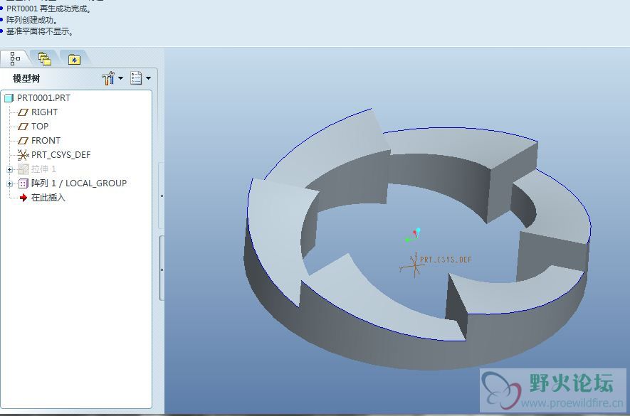

发表于 2013-10-29 10:07 | 显示全部楼层
第二个
prt0001.prt.zip
173.21 KB, 下载次数: 9

发表于 2013-10-29 11:32 | 显示全部楼层
wuhen2013 发表于 2013-10-28 22:38
作者没有上传prt,不然我也不用这么费解了,感谢大家这么晚了,还来答题啊!另外,版主,我们这么敬业,给 ...
刚才看其他朋友的文件, 我昨天的思路是对的.
只是没把地面切除一下
我也学习了.

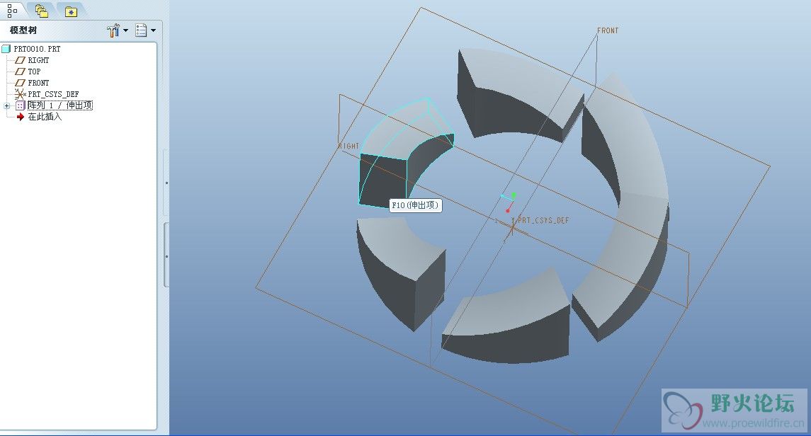

发表于 2013-10-29 13:08 | 显示全部楼层
不切除也可以的
prt0010.prt.zip
51.79 KB, 下载次数: 11

发表于 2013-10-29 13:21 | 显示全部楼层
不错
也学习了
其实,这道题目的关键是在于能否想到多头螺纹的特征
