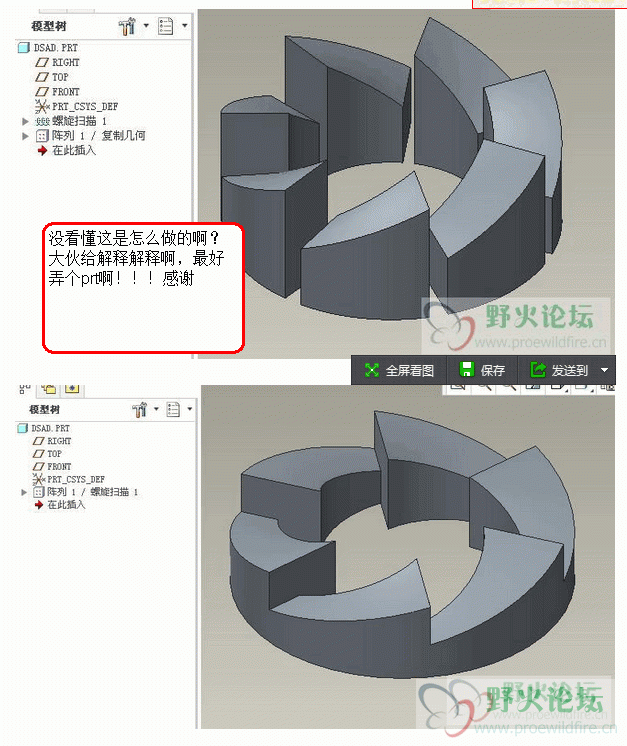

各位,这个是怎么做出来的啊?求助
各位,这个是怎么做出来的啊?求助
各位,这个是怎么做出来的啊?求助

发表于 2013-10-28 22:02 | 显示全部楼层
使用阵列出来的!

 楼主| 发表于 2013-10-28 22:08 | 显示全部楼层
你好,我问的是那个螺旋扫描,螺旋扫描时怎么扫描出来的阵列前的特征???

发表于 2013-10-28 22:18 | 显示全部楼层
应该是螺旋扫描再阵列 ?

 楼主| 发表于 2013-10-28 22:23 | 显示全部楼层
是啊,但是他的那个图,截面是变化的吧,你的扫描截面是不变的啊,求解啊

发表于 2013-10-28 22:28 | 显示全部楼层
其实, 你自己可以打开模型文件,点开左册模型树,再编辑定义查看具体的作法
如果不行, 请直接将你的模型文件发上来, 让大家帮你分析是怎么画的

 楼主| 发表于 2013-10-28 22:38 | 显示全部楼层
作者没有上传prt,不然我也不用这么费解了,感谢大家这么晚了,还来答题啊!另外,版主,我们这么敬业,给点威望吧

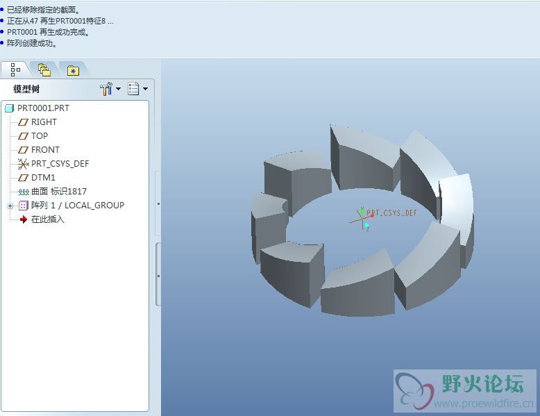

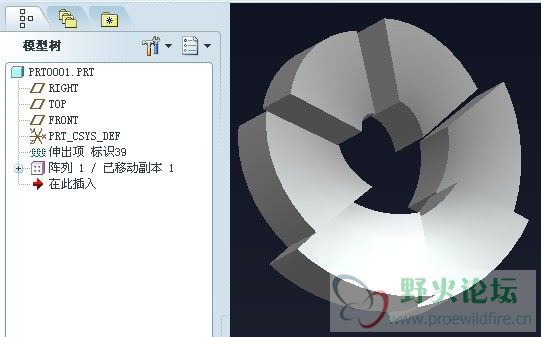

发表于 2013-10-28 22:57 | 显示全部楼层
看看我做的。
prt0001.prt.zip
136.56 KB, 下载次数: 470
