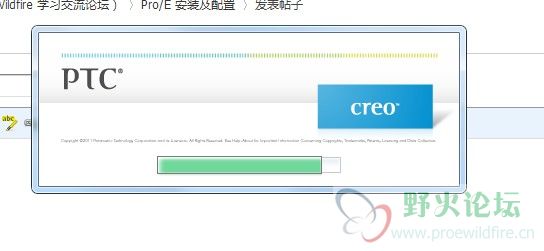

[求助] 求助 ,到这里就一直不动了,求支援,谢谢

发表于 2013-10-26 10:43 | 显示全部楼层
你的电脑配置吧?等下.实在不行就重装.还是不行就是配置

 楼主| 发表于 2013-10-26 11:00 | 显示全部楼层
电脑配置  你指硬件?还是软件?

发表于 2013-10-30 14:41 | 显示全部楼层
我们一样,这个问题我不止一次出现了。
我现在新电脑win7 64,i5+4G内存,肯定不是配置的问题。
我曾经试过安装新系统第一件事就装proe就能装上,各种驱动补丁装完后就无法安装了,我也不知道是哪个环节的冲突。
我上一台新电脑可以装上,这台新电脑运行安装程序便一直停在欢迎界面。
我目前尝试了的方法有:
卸载显卡驱动再安装
安全模式下运行安装程序
均未果,我还在进一步测试之中,看能不能将问题排除。
81
91
发表于 2013-10-30 16:01 | 显示全部楼层
根据我最新的研究,可能是两方面的问题导致的
第一是输入法冲突,一般我们会安装一个中文输入法,如果你在安装proe的时候,当前输入法是中文输入法,比如QQ拼音,那么可能导致一直停留在欢迎界面而无法跳到安装界面(即网卡识别界面),此时最好的办法是在系统设置中将默认输入法改为英文或暂时删除中文输入法(用系统的输入法管理程序删除,不是真正删除软件,到时恢复也很简单)
第二是由于多种未知原因导致的软件无法识别电脑物理网卡地址,或者是由于你电脑存在多种网卡,比如笔记本就是双网卡,再加上有些人喜欢安装虚拟机,这种情况下可能导致proe安装程序无法识别网卡,所以一直停在欢迎界面。如果通过第一个输入法冲突的方法可以解决,那么就无需关注第二个方法,如果第一个无法解决,那么可以试着执行一下操作。
对于笔记本,禁用其中一个网卡,只保留一个网卡,看是否能识别,如果还是不能识别,建议安装微软官方的虚拟网卡,一般都能解决问题。
我相信,所有需要这个类似问题的朋友,都能通过这两个途径解决proe的安装问题。
网上一大片这样的问题,但都没有一个切实可行的解决办法,希望可以给大家帮助。
如果还是存在无法跳过欢迎界面的,欢迎大家及时分享交流。
