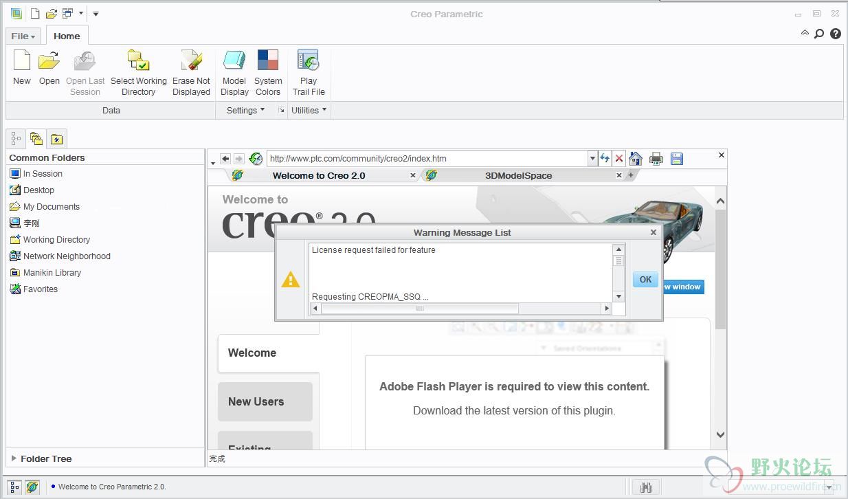

360截图20140411235735129.jpg 请问按照你的步骤安装后为什么是这样啊?谢谢

 楼主| 发表于 2014-4-12 08:41 | 显示全部楼层
请核对网卡地址,破解文件是否修改正确
