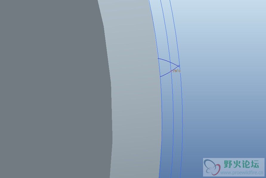

  刚开始画小齿轮,等再用小齿轮生成大齿轮的时候就出现了这种情况,渐开线相交了。但第一次做的时候却没有出现。请各位指导

小齿轮多少齿数呢?

proe 渐开线齿轮和花键制作视频教程
http://www.proewildfire.cn/thread-781-1-1.html
(出处: 野火论坛)
这里有详细介绍,你可以看一下,再对照一下你做的。

 楼主| 发表于 2013-10-24 20:40 | 显示全部楼层
野火 发表于 2013-10-24 20:34
小齿轮多少齿数呢?
小齿轮是20,大齿轮是59.

发表于 2013-10-24 20:55 | 显示全部楼层
你按2楼的重新做下小齿轮看看

 楼主| 发表于 2013-10-24 21:25 | 显示全部楼层
野火 发表于 2013-10-24 20:55
你按2楼的重新做下小齿轮看看
嗯,好的!谢谢

 楼主| 发表于 2013-10-25 21:47 | 显示全部楼层
robing 发表于 2013-10-24 20:40
proe 渐开线齿轮和花键制作视频教程
(出处: 野火论坛)
嗯,已经解决。谢谢指导
