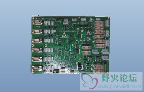

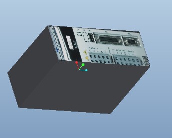

请问如何实现像图片中显示的那样在三维图上的某个侧面添加一个图片上去呢?

PROE5.0贴花教程
http://www.proewildfire.cn/thread-73106-1-1.html
(出处: 野火论坛)
想了解理多,论坛搜索“贴花”

渲染,<rec_color1>-2
