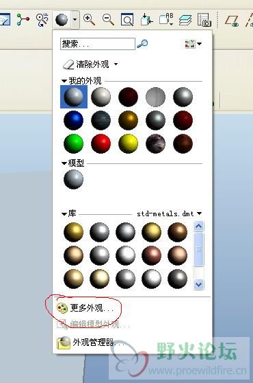

第一步:打开外观库 选择更多外观

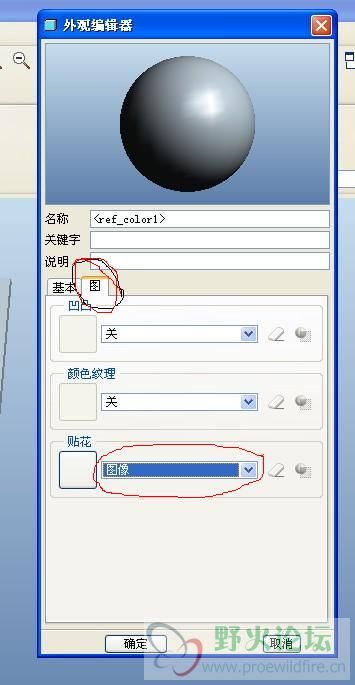

第二步:在打开的外观编辑器中 选择 图 ,贴花工具栏中选择图像 然后点击贴花图标

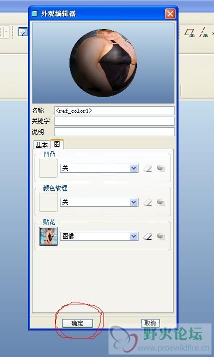

第三步:在电脑中选择要贴花的文件,确定
第四步:在外观编辑器中点击确定

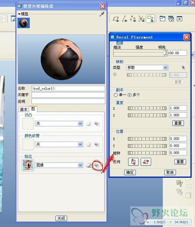

第七步:对贴花图像进行调整,须重新进入外观库
点击右上角笔状图标,并选择需要调整的贴花面
第八步:点选贴花工具栏右侧的编辑图标
弹出贴花位置编辑对话框,即可对贴花位置进行编辑
确认结束
