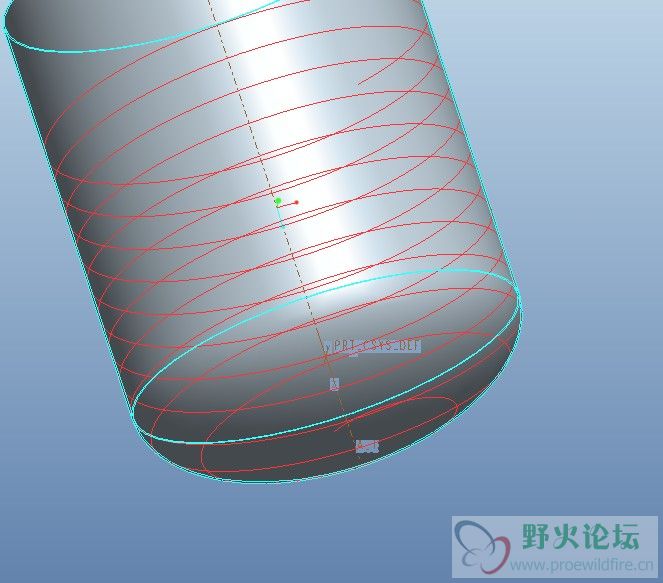

[已解决] 关于螺旋扫描的一个问题?

robing 发表于 2013-10-23 15:16
系统要求是“轮廓图元在任何点不应垂直于中心线。”椭圆弧等于是半圆了,肯定跟旋转轴有垂直的地方的,如 ...

 楼主| 发表于 2013-10-24 08:48 | 显示全部楼层
经本人仔细研究,任何椭圆弧是可以作为螺旋扫描轨迹的,不过不能直接画,要通过偏移参照工具产生的线才行
