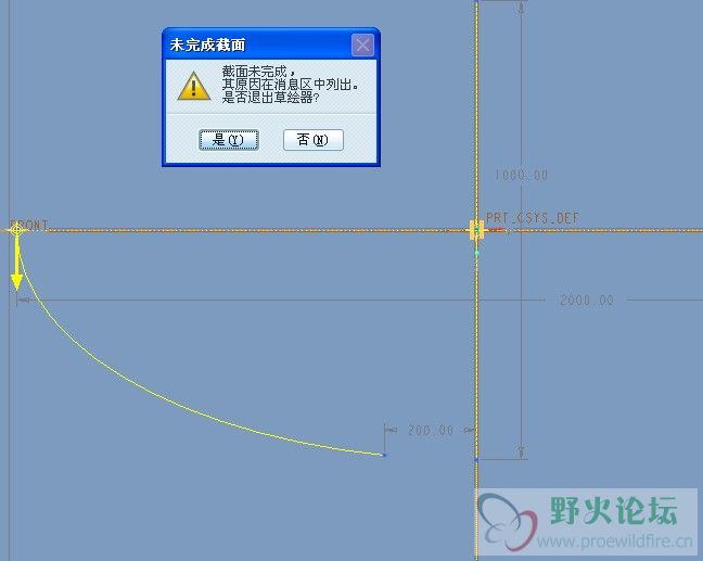

螺旋扫描,曲面项,其中草绘轨迹时,我画的是一段椭圆弧,为什么通不过,出现轮廓图元在任何点不应垂直于中心线的提示信息,有知道什么 原因 吗?

发表于 2013-10-23 14:55 | 显示全部楼层
想干嘛说的具体点

发表于 2013-10-23 15:00 | 显示全部楼层
看消息区提示你什么内容,

发表于 2013-10-23 15:03 | 显示全部楼层
螺旋扫描,是要有旋转轴的。你画了吗?

 楼主| 发表于 2013-10-23 15:03 | 显示全部楼层
proewiddfire5.0,螺旋扫描,草绘轨迹可以是直线,圆弧,斜线(和中心线不垂直),那为什么就不能是椭圆弧呢???各位大侠

发表于 2013-10-23 15:16 | 显示全部楼层
laoniaodota 发表于 2013-10-23 15:03
proewiddfire5.0,螺旋扫描,草绘轨迹可以是直线,圆弧,斜线(和中心线不垂直),那为什么就不能是椭圆弧呢 ...
系统要求是“轮廓图元在任何点不应垂直于中心线。”椭圆弧等于是半圆了,肯定跟旋转轴有垂直的地方的,如果选择小于1/2椭圆(长轴),那就是可以的,我试过的。

发表于 2013-10-23 15:26 | 显示全部楼层
robing 发表于 2013-10-23 15:16
系统要求是“轮廓图元在任何点不应垂直于中心线。”椭圆弧等于是半圆了,肯定跟旋转轴有垂直的地方的,如 ...
同意此说法,有垂直的时候是不可以的
 楼主| 发表于 2013-10-23 15:46 | 显示全部楼层
能说具体点吗,您是指椭圆弧的长短轴比>2:1,还是指椭圆弧更趋圆一点,我怎么试了还是不行呢?
