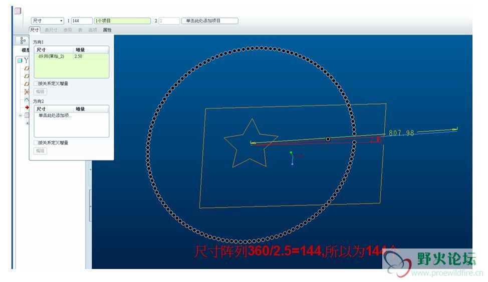

帖子链接http://www.proewildfire.cn/thread-115749-1-1.html             按照这帖子说的怎么我阵列的时候选不到东西,不是样条的话就可以选到

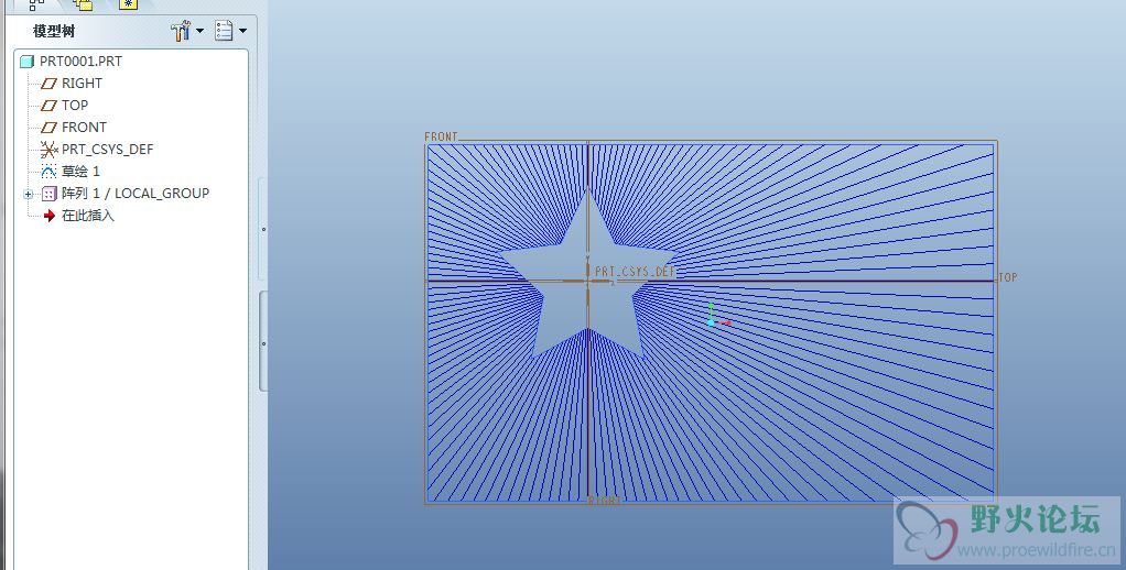

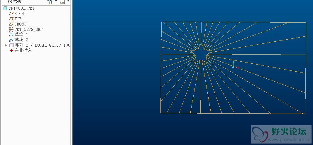

我琢磨自己做了一个,他那个教程没有说明关键的步骤;主要是修剪曲线的时候,要选择”整个草绘修剪“。

他教程没说清楚,你在修剪曲线的时候,选择的”修剪对象“的时候,在五角星上右击选择五角星这个草绘(就是整个五角星)同理在选择矩形的时候也是如此,然后组成组阵列就没问题了。

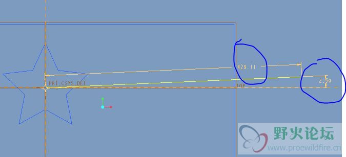

关键是第二个草绘的尺寸标注,要约束它的角度和长度。
