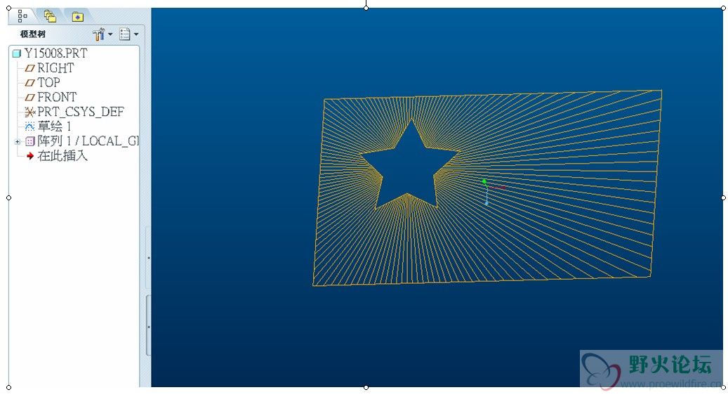

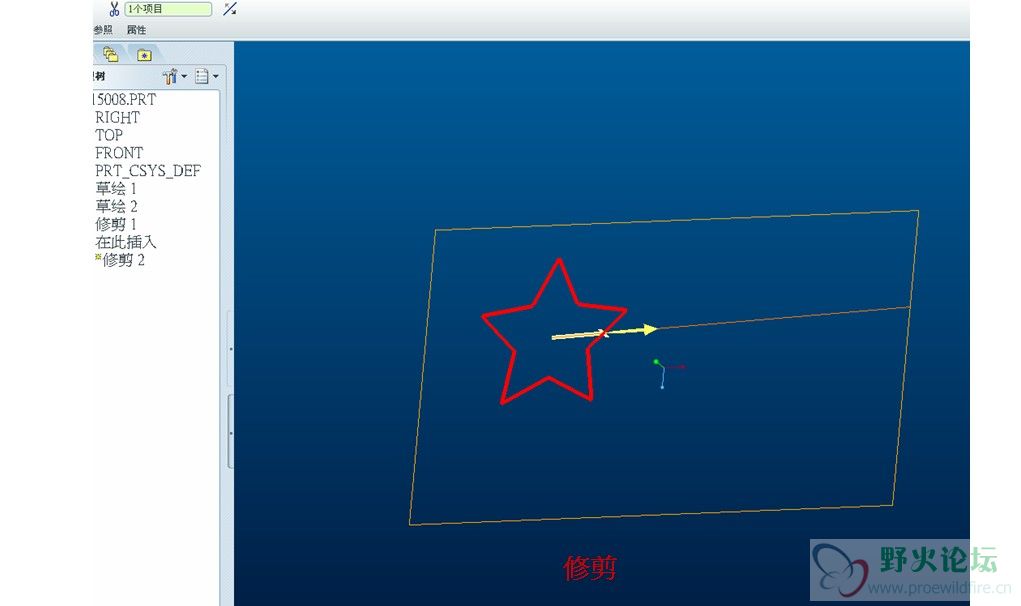

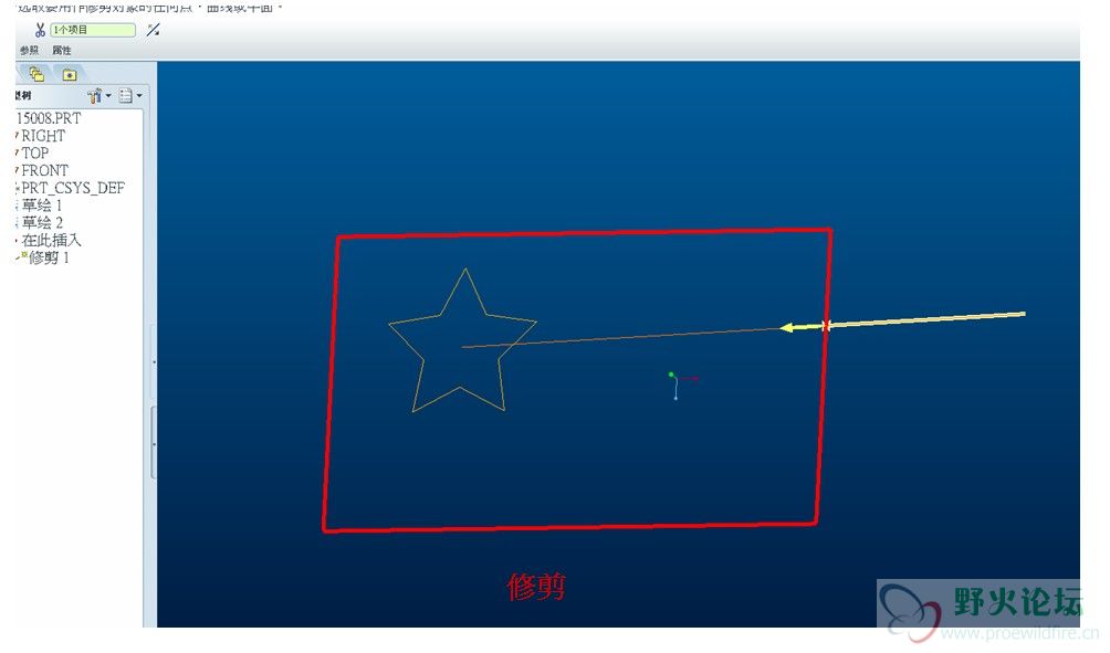

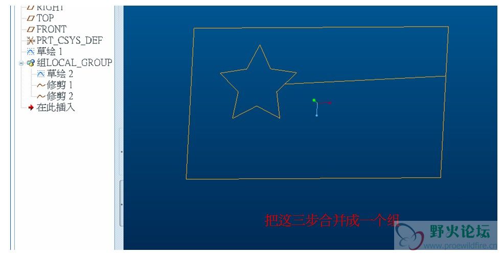

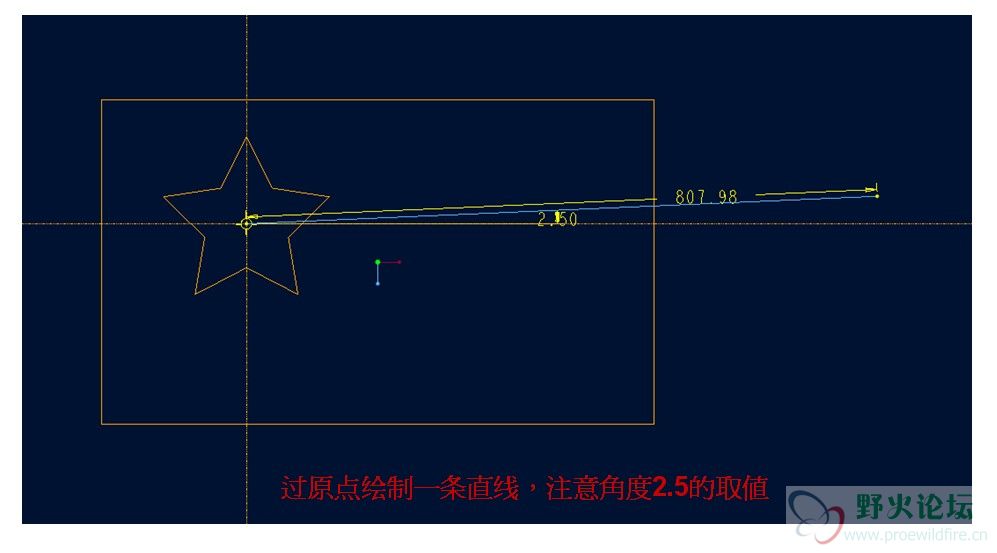

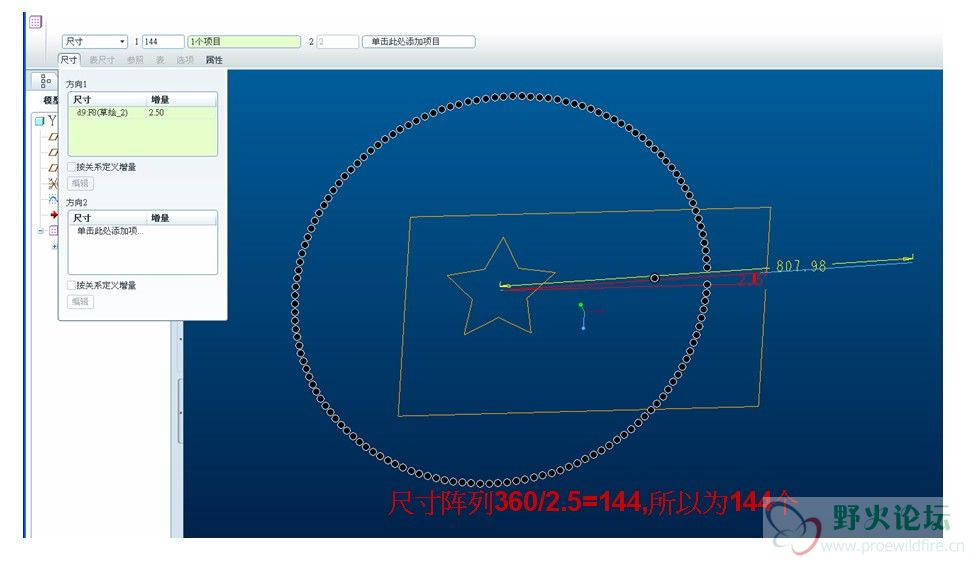

第一步先绘制五角星和四方形方框,注意转化成样条曲线,方便后面修剪
