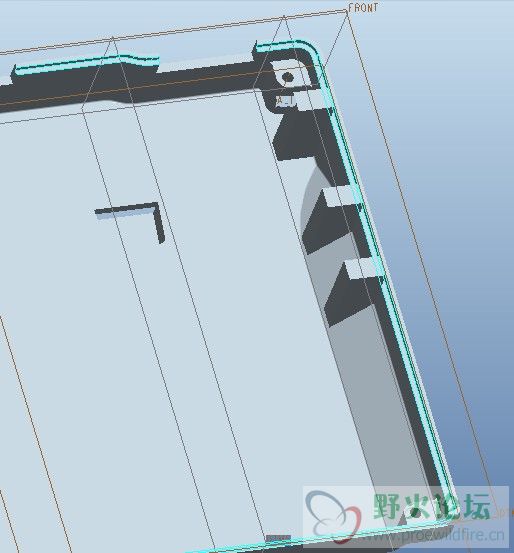

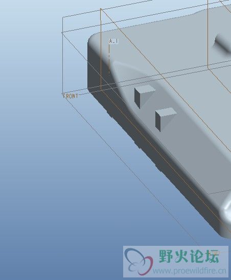

怎么拉伸到不同的面(包含平面和曲面),拉伸同一深度时突出曲面的部分怎么切除,怎么用加厚和替换曲面切除。
谢谢!

发表于 2013-10-23 09:04 | 显示全部楼层
上传源文件,能帮你看一下

发表于 2013-10-23 09:07 | 显示全部楼层
拉伸至指定曲面、
请问.这怎么修剪.
http://www.proewildfire.cn/thread-116315-1-1.html

发表于 2013-10-23 09:32 | 显示全部楼层
懂了.知道哪个了.要从上面草绘.然后选择拉伸至与选定的曲面相交.然后选择方向

robing 发表于 2013-10-23 09:07
拉伸至指定曲面、
请问.这怎么修剪.
谢谢 已解决
