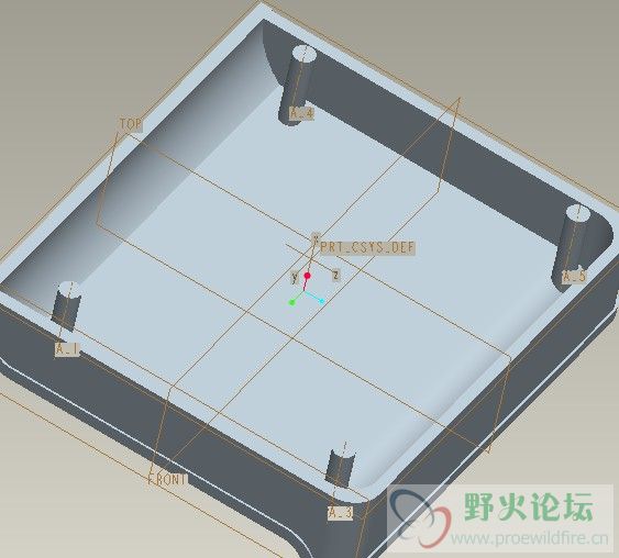

发表于 2013-10-23 08:55 | 显示全部楼层 |阅读模式
如图.那个凸出来的.怎么修剪

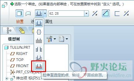

发表于 2013-10-23 09:03 | 显示全部楼层
你这个司柱拉伸的时候,在拉伸类型里面选择一下,看看哪种是你需要的。不行就上传prt源文件

发表于 2013-10-23 09:05 | 显示全部楼层
如图,然后选择曲面。

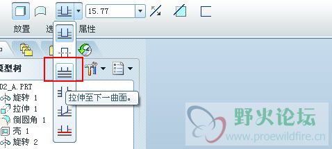

发表于 2013-10-23 09:06 | 显示全部楼层
拉伸的时候选择“拉伸至下一曲面”。
论坛短消息功能不是用来求助的,有问题直接发贴或者跟贴。

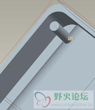

 楼主| 发表于 2013-10-23 09:13 | 显示全部楼层
可是我草绘是在外面开始草绘的.我不是从上面草绘下去.

 楼主| 发表于 2013-10-23 09:19 | 显示全部楼层
图识这样的.我没在上面草绘
