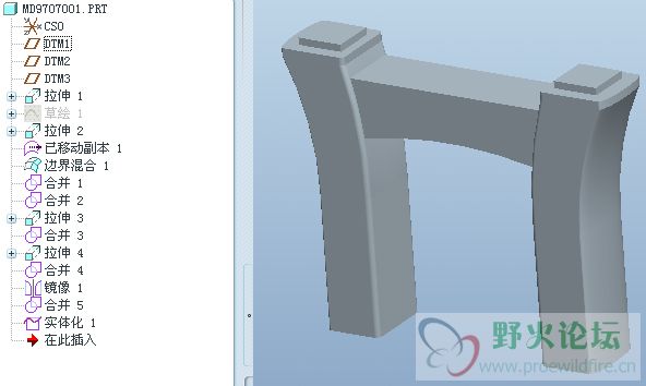

[求助] 这个模型怎么画

想要准确的,还是上一下CAD文件吧!  边界混合 可以!

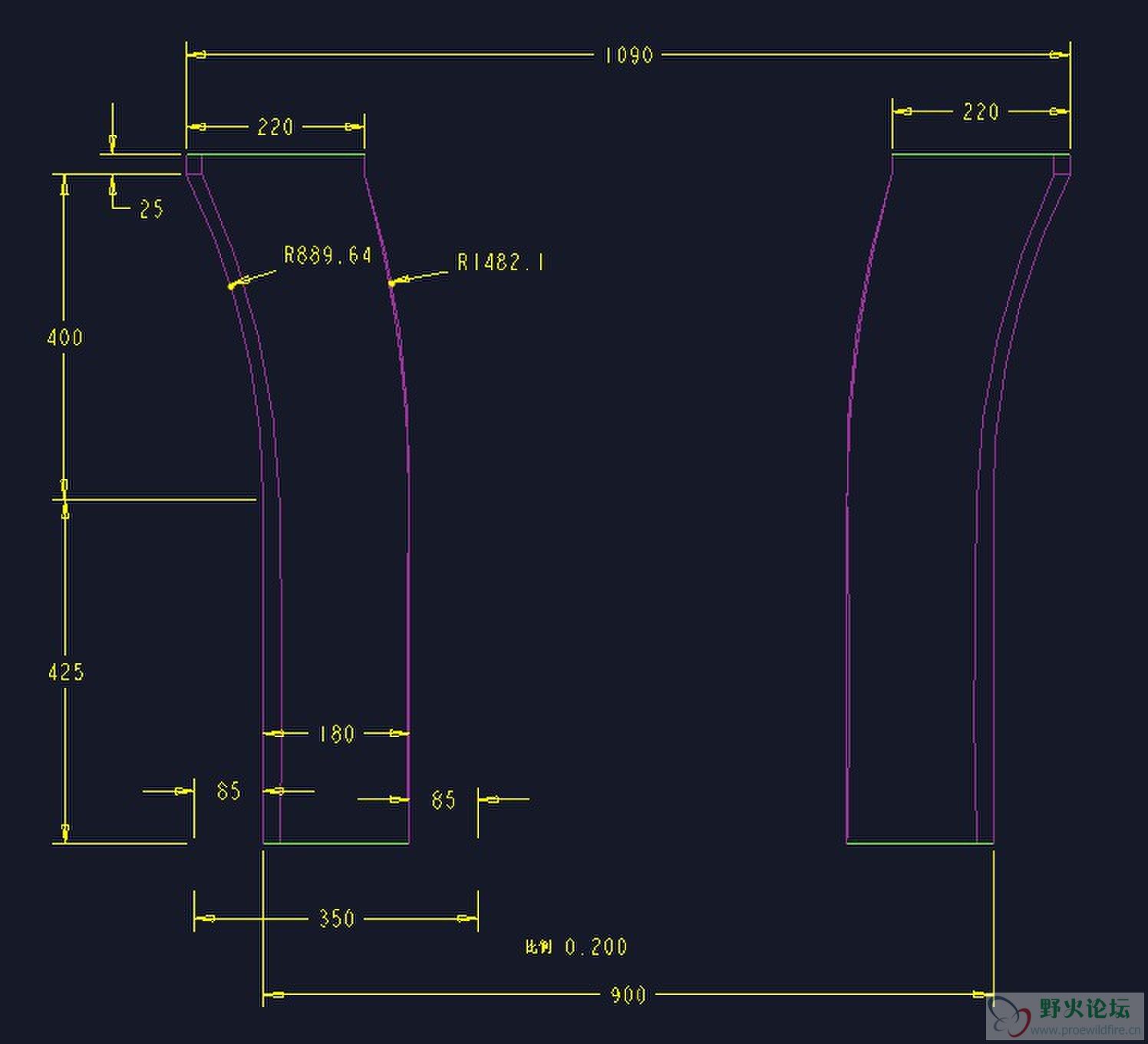

 楼主| 发表于 2013-10-22 14:02 | 显示全部楼层
你这个也不准确  主视图投影出来的那个弧线段是由几段直线组成的

发表于 2013-10-22 14:15 | 显示全部楼层
巧遇 发表于 2013-10-22 13:47
我把画的图形转成二维图  结果尺寸不对  那个圆弧不是圆弧  是由一段一段的直线组成的  说明这样画的不精 ...
不清楚你是怎么弄的?

 楼主| 发表于 2013-10-22 14:18 | 显示全部楼层
BoYa_DIY 发表于 2013-10-22 14:15
不清楚你是怎么弄的?
我把它转成dxf   用cad打开就不是圆弧了

 楼主| 发表于 2013-10-22 14:19 | 显示全部楼层
我吧cad图传上去了

 楼主| 发表于 2013-10-22 15:08 | 显示全部楼层
不清楚你是怎么弄的?
你这个标注的圆弧半径好像是你草绘的那个圆弧的半径   你把草绘隐藏   再标注看看

 楼主| 发表于 2013-10-23 08:54 | 显示全部楼层
你的那个截面都是错了  那个不是圆弧   是椭圆弧.......

发表于 2013-10-23 09:16 | 显示全部楼层
楼主有意思咯,我也来做做题,求点评,求指教。
md9707001.prt.rar (68.45 KB, 下载次数: 3)

 楼主| 发表于 2013-10-23 10:14 | 显示全部楼层
你这个还行

 楼主| 发表于 2013-10-23 10:49 | 显示全部楼层
我感觉那个曲面的投影  转化为cad图打开  怎么都变成多段线   而不是一个圆弧
