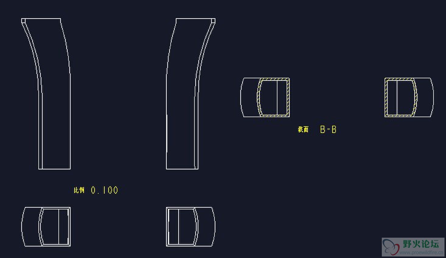

我用扫描,变截面扫描,混合,扫描混合都试过    画出来的都不准确     求大神指导下  怎么样画?

发表于 2013-10-22 10:46 | 显示全部楼层
按图纸一步步漫漫画
CAD图第一张下端的尺寸在截图时被切掉了?
R1330.8 的圆心位置?
能直接上CAD文件 ?
62
77
 楼主| 发表于 2013-10-22 10:51 | 显示全部楼层
BoYa_DIY 发表于 2013-10-22 10:46
按图纸一步步漫漫画
CAD图第一张下端的尺寸在截图时被切掉了,能直接上CAD文件 ?
只需要知道怎么画上面的那个弯曲的地方就可以了

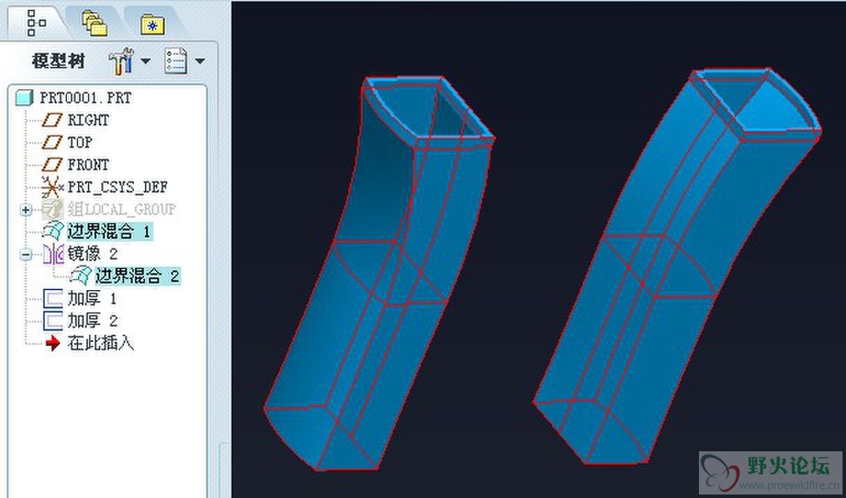

发表于 2013-10-22 11:24 | 显示全部楼层
边界混合吧
看看是不是这样 ?
prt0001.prt.rar (92.49 KB, 下载次数: 4)

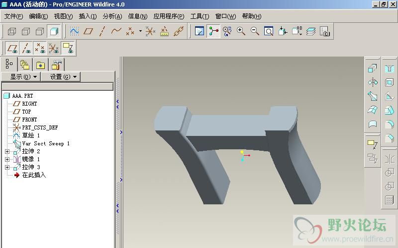

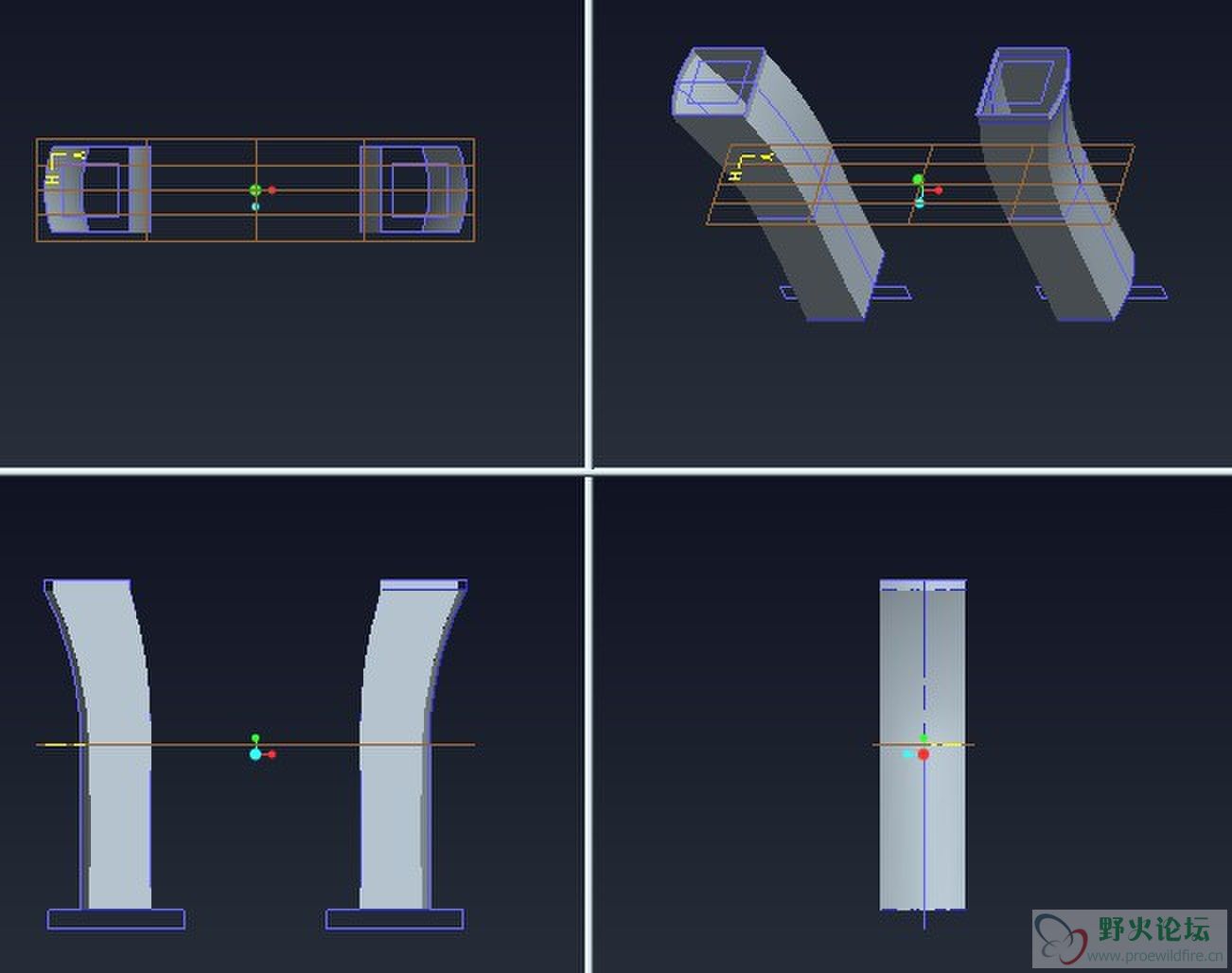

发表于 2013-10-22 12:18 | 显示全部楼层
我也画了个
gundam.rar (14.09 KB, 下载次数: 5)

发表于 2013-10-22 13:45 | 显示全部楼层
巧遇 发表于 2013-10-22 13:38
你用的是什么版本   怎么我看不了
5.0 (M100)
把在此插入的箭头拖到最下方几可见模型了

 楼主| 发表于 2013-10-22 13:47 | 显示全部楼层
我把画的图形转成二维图  结果尺寸不对  那个圆弧不是圆弧  是由一段一段的直线组成的  说明这样画的不精确
