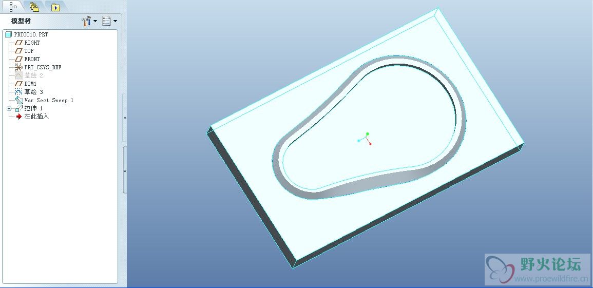

你的CAD图有问题,那个R144的实际标注出来的650,很明显的,144和148不可能差那么多。

我只是想做同一个倒角值不同,CAD我是简单画了下,尺寸被我修改过了。。。
刚才查了资料,会做了,利用VSS成曲面。。
谢谢你们帮助,,,谢谢

这样?

R144和R148是没有错误的,我想表达的就是这个意思.这个位置相差值为4,其它几个相差为2。
如果都相差2的话,那这个也就没必要劳烦大家了

附上PRT
prt0010.prt.zip

是的,是你这个样子的。。。。

B-B 的R150\R148\R144怎么画 ?

不晓得是楼主CAD画不好,还是我理解有问题,感觉CAD图不相切,左几个圆还不同心。都不晓得该怎么画了。
