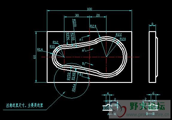

自己简单画个二位图,希望大师帮我画个模型,谢谢了。。。

发表于 2013-10-21 18:19 | 显示全部楼层
直接贴个图片上来不是更好
 楼主| 发表于 2013-10-21 18:39 | 显示全部楼层
谢谢版主,新人,下次知道了
195
305
发表于 2013-10-21 19:03 | 显示全部楼层
少个底板厚度尺寸,还有 B—B  投影方向是不是反了
未来,要自己去掌握!
 楼主| 发表于 2013-10-21 19:08 | 显示全部楼层
底板厚度没关系,可以任意,,B--B投影放心是做反了

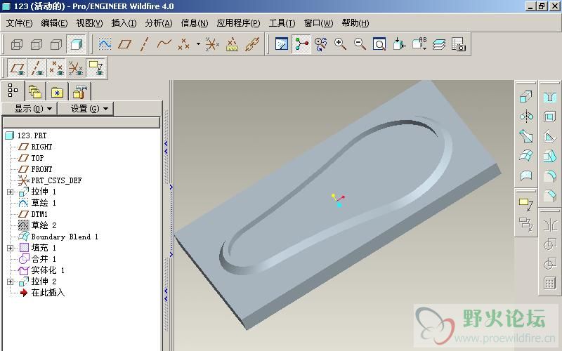

发表于 2013-10-21 20:24 | 显示全部楼层
画了一个

 楼主| 发表于 2013-10-21 20:37 | 显示全部楼层
和我的图有点区别,不符合我的意思,同样谢谢你

发表于 2013-10-21 20:40 | 显示全部楼层
这个不难的,就是还缺好多尺寸。方法就按楼上贴图的步骤。

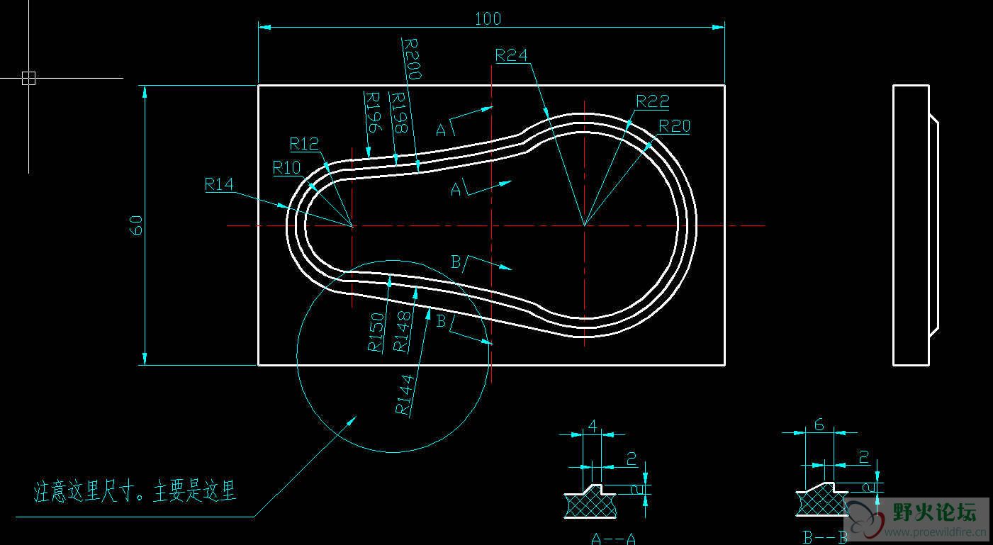

 楼主| 发表于 2013-10-21 20:48 | 显示全部楼层
重新上个图片

发表于 2013-10-21 21:04 | 显示全部楼层
你中间的弧线跟右边的圆不相切的吗?
