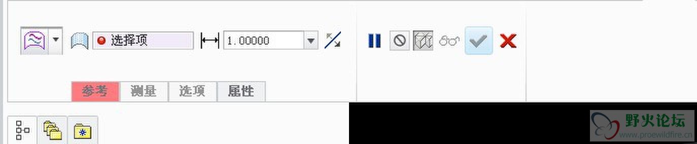

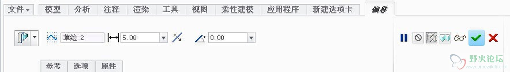

这个选项卡怎么调出来啊,求教啊,搞了N久都不得要领
50
 楼主| 发表于 2013-10-21 11:41 | 显示全部楼层
而我只能掉出偏移曲线的

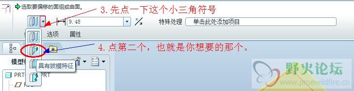

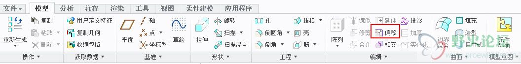

发表于 2013-10-21 11:48 | 显示全部楼层
在模型选项里面,先选中偏移的面,偏移图标才会加亮显示出来。

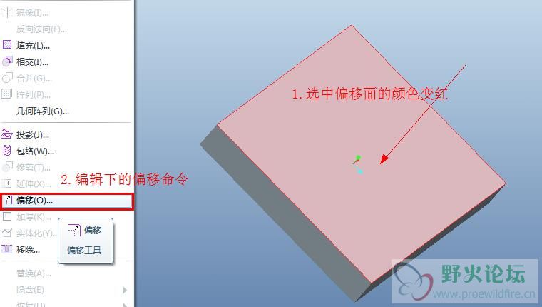

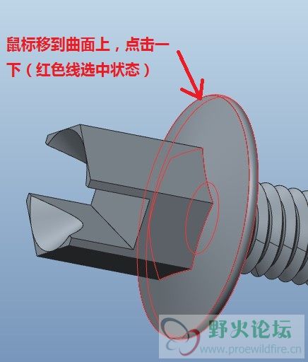

发表于 2013-10-21 11:54 | 显示全部楼层
选中要偏移的曲面,曲面会变成红色,编辑---偏移,看图吧,。
fjs2008 + 1 热心助人

 楼主| 发表于 2013-10-21 11:54 | 显示全部楼层
我是先选偏移的草绘啊

发表于 2013-10-21 11:58 | 显示全部楼层
先选面,点偏移,进到偏移命令之后再选草绘

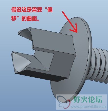

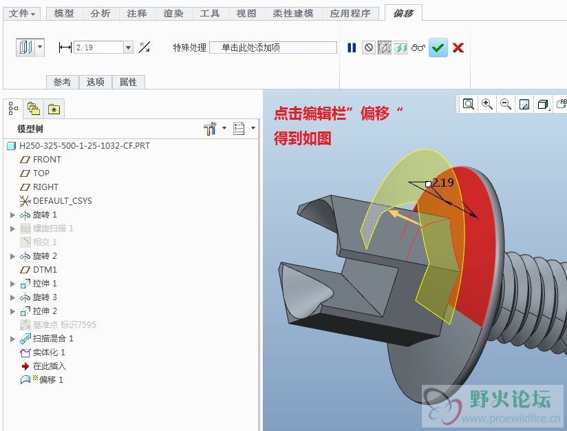

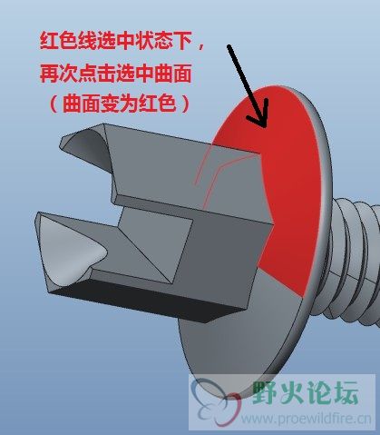

发表于 2013-10-21 12:12 | 显示全部楼层
看我这个如何:

 楼主| 发表于 2013-10-21 15:46 | 显示全部楼层
谢谢,搞定了,关键是先选面,圆柱面只能选到半边就OK,谢谢了
一点点两下,变成红色,这关键,我以为点一下选上就行了
