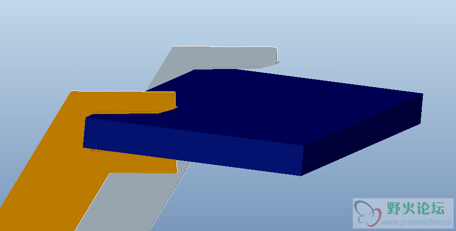

今天遇到一个受力分析的问题,不会弄,求高手帮助 QQ截图20131019165923.png 这个板的受力分析

用mechanic做

Pro/Mechanica 入门实例图文教程(包括应力分析、灵敏度分析和优化设计)
http://www.proewildfire.cn/thread-57-1-1.html
(出处: 野火论坛)
上面的是一个简单的教程。但我感觉下面可能更适合你,有时间的话可以看一下。
Mechanica3.0分析教程之:铝板受力分析!
http://www.proewildfire.cn/thread-15144-1-1.html
(出处: 野火论坛)
