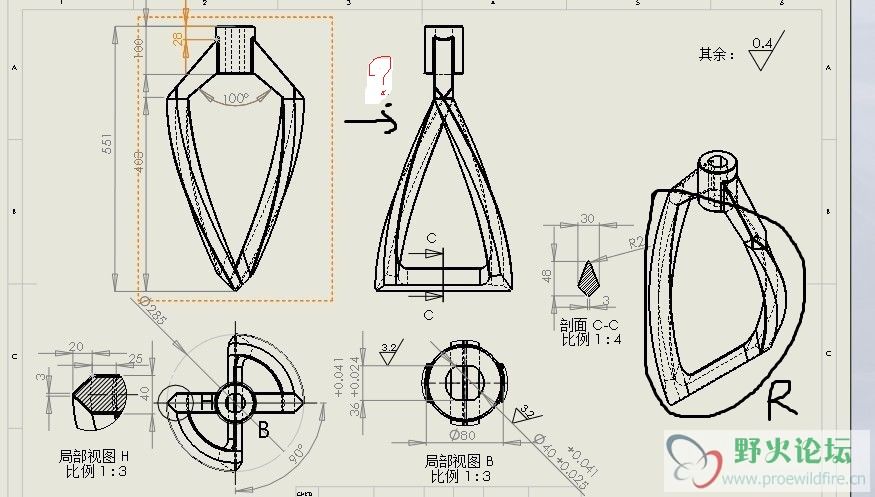

[求助] 各位大神,求個PRT,這圖怎麼畫?十萬火急...

085304229 发表于 2013-10-16 10:13
有实物画的话简单点,只看这个工程图很难想象,但是图中扭曲部分使用的是混合里面的旋转混合做的。你自己 ...
這個我想是一些大型攪拌機械上的,至於攪什麼東西我真不知道。
804
873
发表于 2013-10-16 10:22 | 显示全部楼层
这个是搅拌头吧,说实话这个图只能拿来当做出货检测使用,真正用这个画,难度很大,因为圆弧部分基本就没标注。

发表于 2013-10-16 10:26 | 显示全部楼层
我还是觉得这个不是一体件,是不是焊接的啊?

 楼主| 发表于 2013-10-16 10:31 | 显示全部楼层
085304229 发表于 2013-10-16 10:16
还有疑问,你这个是一体的还是,焊接件。高度55.1cm不小啊
肯定焊接,其實這圖不難看吧,就是感覺難畫。

发表于 2013-10-16 10:33 | 显示全部楼层
不一样的,焊接件可以再装配下做;很简单做到,但是如果你拿一个组装件当零件建模还是有难度的。尤其是各个尺寸,对于参数建模的Creo来说必须尺寸齐全,否则做出来也没有意义。

 楼主| 发表于 2013-10-16 10:34 | 显示全部楼层
zdg251889620 发表于 2013-10-16 10:22
这个是搅拌头吧,说实话这个图只能拿来当做出货检测使用,真正用这个画,难度很大,因为圆弧部分基本就没标 ...
圓弧部份是指那一部份?我看能不能找到尺寸。。

 楼主| 发表于 2013-10-16 10:35 | 显示全部楼层
085304229 发表于 2013-10-16 10:33
不一样的,焊接件可以再装配下做;很简单做到,但是如果你拿一个组装件当零件建模还是有难度的。尤其是 ...
嗯。嗯。。是的,這圖是焊接件

发表于 2013-10-16 10:54 | 显示全部楼层
上传个.drw或.dwg图也好啊。
仔细看了看,这个图的投影方式也有问题啊,上边两个视图怎么出来,左边投出右边?完全不是,还有全出来的斜侧视图中的圆弧过渡都没有标注啊,如果大致画一下的话倒是没问题。
