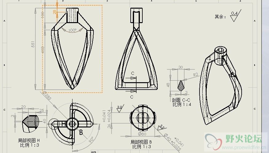

小弟是初學者,正在學習中,遇到這樣的一個圖不會畫,求大神們指點一下小弟,無限感激。可以的話,給個PRT,小弟慢慢研究。謝謝

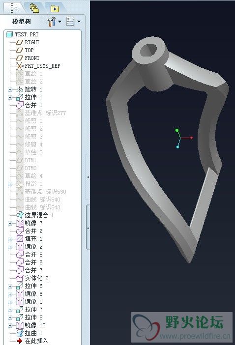

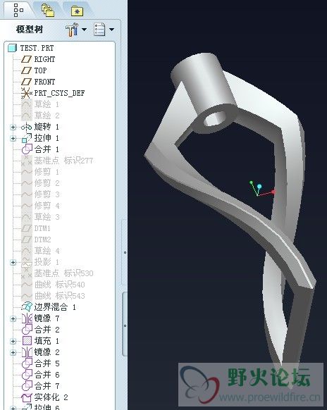

扭曲句可以做的
大致画了一个, 不知道是否是楼主要求的.

 楼主| 发表于 2013-10-16 10:09 | 显示全部楼层
085304229 发表于 2013-10-16 10:01
这个是什么工具,看图还是很难画的
這是一個攪拌的東西。

发表于 2013-10-16 10:13 | 显示全部楼层
dante823 发表于 2013-10-16 10:09
這是一個攪拌的東西。
有实物画的话简单点,只看这个工程图很难想象,但是图中扭曲部分使用的是混合里面的旋转混合做的。你自己做试试,应该可以做出来的。是什么上面的搅拌零件,说出来我上网看看,参考实物建模比较快。

发表于 2013-10-16 10:16 | 显示全部楼层
还有疑问,你这个是一体的还是,焊接件。高度55.1cm不小啊
