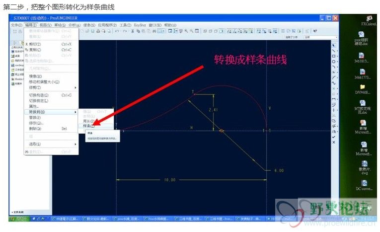

[求助] 按照论坛上面的一则方法,在下照葫芦画瓢始终不对
150
166
 楼主| 发表于 2013-10-16 08:55 | 显示全部楼层

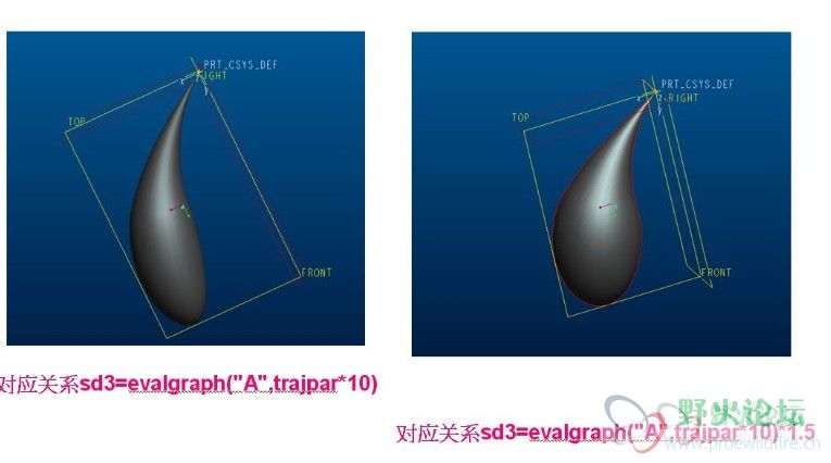

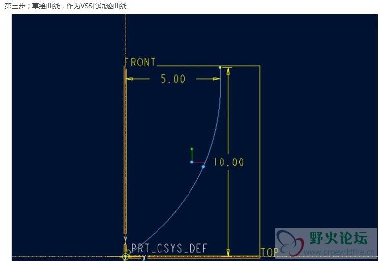

这个就是我想要做的效果 图片是其中的步骤和结果,大家看看 我的VSS是哪里出错
SFDSD
100
152

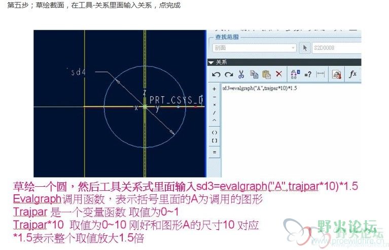

发表于 2013-10-16 21:02 | 显示全部楼层
草绘放置点不要选在两端
67
发表于 2013-10-18 16:34 | 显示全部楼层
你图形去的名字是2 关系式里的名称一定要与图形一致,那样就没问题了
86

发表于 2013-10-18 16:43 | 显示全部楼层
参照这个教程:
VSS+图形水滴教程
http://www.proewildfire.cn/thread-115675-1-1.html
