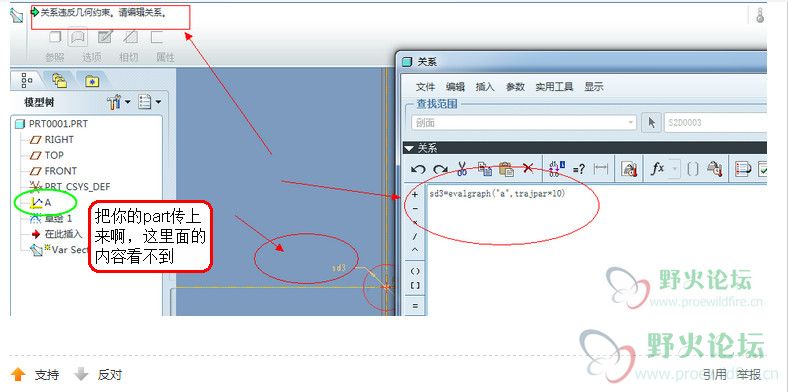

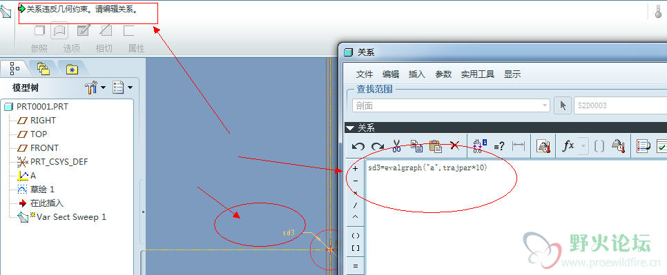

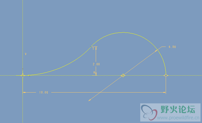

高手来看看,在关系里面老是提示不对

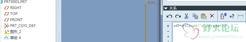

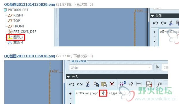

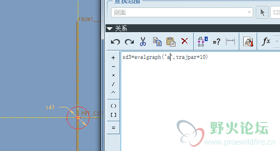

可能是你“a"改成‘a’试试

贴图给出的信息太少了,至少也的把你模型树多给点信息吧,扫描的特征都不露出来
仅图上看,你的图形的名字和关系式的名字不一致

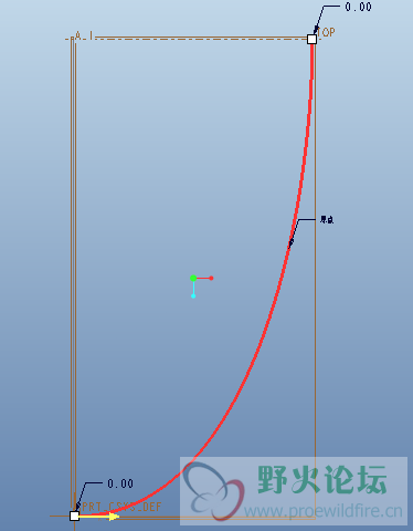

我感觉你的问题应该是在这儿、

我上传了图片就是里面的截图 每个过程的

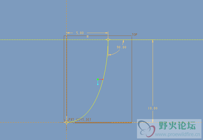

直径要大于零。是你的图形的值有小于零的情况。

上传一个prt看看,第三步的VSS 关系用不了  就没有vss ,高手们帮个忙看看

第一步;插入-模型基准-图形,任意输入一个图形的名字
第二步,把整个图形转化为样条曲线
第三步;草绘曲线,作为VSS的轨迹曲线
第四步,VSS,并且选取曲线的中间任一点作为草绘原点
第五步;草绘截面,在工具-关系里面输入关系,点完成
