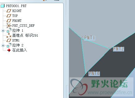

你这个图简单,方法有很多,看下我这个prt
prt0001.prt.rar
49.29 KB, 下载次数: 1

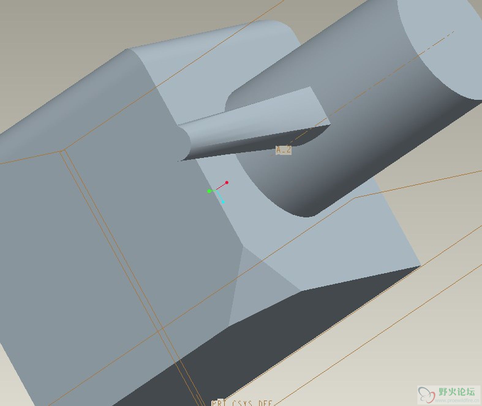

 楼主| 发表于 2013-10-14 11:41 | 显示全部楼层
