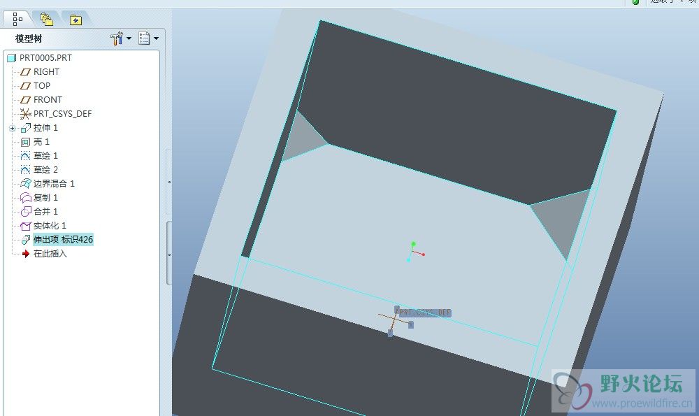

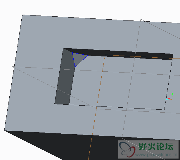

大家好,凹槽中做的拐角倒角,怎么做?
发表于 2013-10-12 13:29 | 显示全部楼层
好了哦 看看哈

发表于 2013-10-12 14:08 | 显示全部楼层
以前我见有人做过,但不是2楼的做法。

 楼主| 发表于 2013-10-12 17:45 | 显示全部楼层
二楼的方法,我看了。但我们经常碰到这样的倒角,有没有快捷点的方法?

发表于 2013-10-12 18:19 | 显示全部楼层
在两个面中间做个拉伸也是可以滴!

发表于 2013-10-13 10:54 | 显示全部楼层
混合一步到位。

 楼主| 发表于 2013-10-14 21:32 | 显示全部楼层
多谢6楼,用混合是可以一个特征搞定

发表于 2013-10-15 10:33 | 显示全部楼层
如果平行混合第一个截面为六边形,另一个截面为圆形,这可以混合吗?
190
291
发表于 2013-10-15 11:44 | 显示全部楼层
可以,但要保证两个截面的图元数相同,也就是六边形有六条边,那么圆截面也要打断成六段。
399
523
发表于 2013-10-15 11:57 | 显示全部楼层
在圆中添加点是吧
