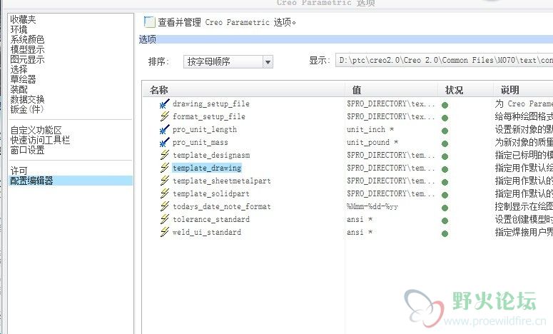

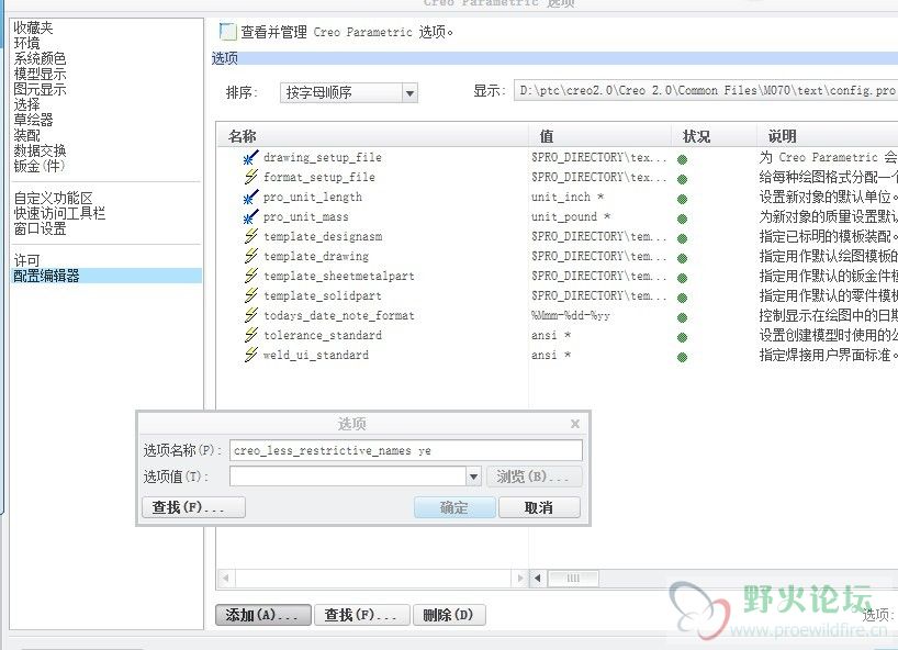

 楼主| 发表于 2013-10-16 10:24 | 显示全部楼层
fjs2008 发表于 2013-10-14 10:01
找到你的creo配置文件config.pro
直接在里面添加一行creo_less_restrictive_names yes

发表于 2013-10-16 11:10 | 显示全部楼层
行者行者 发表于 2013-10-16 10:24
我弄到这一步就弄不下去了.
选项名称里填creo_less_restrictive_names
下面的选项值yes
确定,左下角的“导出配置”,路径选择你的启动目录。

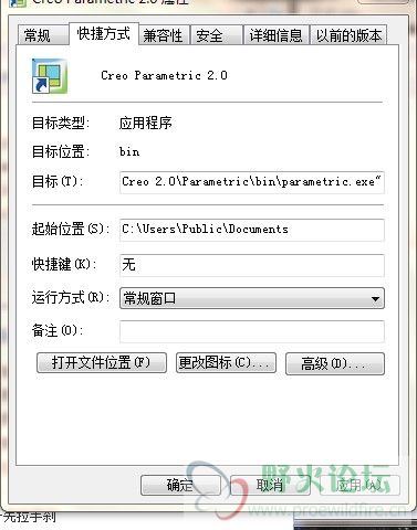

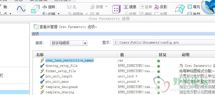

 楼主| 发表于 2013-10-17 10:47 | 显示全部楼层
下面的选项值yes
确定,左下角的“导出配置”,路径选择你的 ...
启动目录我是这样弄得.您看对不对 (HYQ91WUO`FM%0G32N3PSS2.jpg .而且在配制编辑器中出现了.那行字母 G7~[{MX[1OIC}7@6LXEPRGU.jpg .可是还是白色背景那熟悉的pro依旧没有出现
